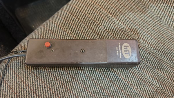

Stroboskopickou lampu mám tuto: HMT 1051, stáří cca 30 let - je možné, že má třeba už zpoždění a proto mi to nevychází na origo značku?

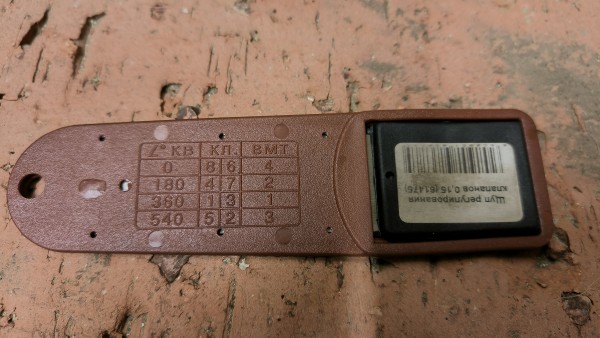

Protože motor už malinko připomínal šicí stroj, tak jsem se rozhodl seřídit ventilové vůle.
Povolit pojistnou matici byl teda na začátku úkol - musel jsem na klíč nasadit 50cm trubku a pak už to šlo s lehkostí povolit. V manuálu je utahovací moment 51Nm, ale muselo to být utažené více...
Druhé překvapení bylo při zastrkávání měrky (přímo origo pro Lada motory i s vyobrazenými stupni klikové řemenice a seřizovanými ventily). Nastavil jsem řemenici na předstih 0° a zkontroloval rysku na řemenici vačky, vše souhlasilo. Měrka nešla na 6 a 8 ventil strčit - kouknu a vačka ještě trochu mačká vahadlo. Strčit ale šla na 5 a 2 ventil. Pak už vše šlo podle tabulky - začalo se tedy 540°, 0°, 180°, 360°. U některých nešla 0,15 měrka strčit ani silou a 0,1 jen tak tak. U některých 0,15 projela zase volně. Vše seřízené tedy tak, aby 0,15 šla trochu silou prostrčit.
Motor utichl, ale jak to, že neodpovídá tabulka s klikovou řemenicí? To je na té měrce a i v Tůmovi špatně otisklá?
Jinak pořád řeším to seřízení předstihu, počítal jsem to a motor s nejlepším výkonem odpovídá (podle origo rysky na řemenici) cca 40° před HÚ, Pokud hýbu rozdělovačem a blížím se ryskou k cca 20°, tak motor začne chcípat... Jediný, co mě už napadá je, sehnat jiný stroboskop, zda nějak nekecá (staří 30+ let)

Stačí si pamatovat 6-8, 4-7, 1-3, 2-5
Při seřizování Tě nezajímají ostatní ventily než ty, které právě seřizuješ
Re: 2105 Vasil
Luďku > Já se jen ptám, že neodpovídá seřizovaný ventil k rysce na klice (potažmo vačce). 0° chápu jako nastavit rysku na řemenici klikovky na 0° předstihu a zároveň na vačce rysku vůči nálitku. Když to udělám, tak nelze měřit vůli na 8-6, ale na 5-2. Takže při 0° měřím 5-2 a pak už to jde po 180°.
Když tedy nastavím 0°, tak měřím 5-2, 180° 8-6, 360° 4-7, 540° 1-3.

Re: 2105 Vasil
Celý je to nějaký divný. Ty ventily musíš seřizovat v horní úvrati daného válce. Pokud seřizuješ jiné, nemůže to fungovat. Takže vyšroubovat svíčky, strčit svíčkou do 1. válce šroubovák a najít horní úvrať. Bacha ať se šroubovák nesekne o ventil. Jakmile najdeš horní úvrať, podívat se na řemenici zda její značka sedí proti dlouhé značce na prsách a zároveň sedí-li značka na horním rozvodovém kole proti nálitku na vačce (zde popř.protočit motor o 180°). Tyhle značky musí při horní úvrati sedět. A jestli sedí, je třeba nastavit ventily dle tabulky. A jak psal Luděk, půl zubu na vačce mimo je standart.
Re: 2105 Vasil
Tak vyšroubovaná svíčka na 1. válci. Nastaveno na 0° a píst je v horní úvrati. Kontrolováno i protočením řemenice o několik ° a opravdu řemenice na klikovce odpovídá, protočená není.
Napadlo mě ještě, že klikovka mě nezajímá, protože mám 1300 a ta se potkat nemůže - můžu tedy s vačkou točit jak chci. Měl jsem značku proti nálitku a opravdu vačka ještě trochu mačká 6. a 8. vahadlo...

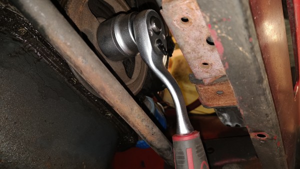

Řemenici vačky mám o ten půl zub před značkou. Jinak s motorem se dá krásně točit - 38mm ořech a 1/2 ráčna.

Re: 2105 Vasil
Chápu-li to správně, když máš značku řemenice proti dlouhé značce na prsách motoru, je značka na vačce proti nálitku (půl zubu mimo se nepočítá). Nemáš prostě ty ventily jen blbě nastavené? Jako za mě, srát na to co kde jak mačká za ventil, ale nastavit to tak jak to má být, dle tabulky. Vačka se nemá jak protočit a i kdyby, změnilo by se časování a motor nejel vůbec. pak je ještě otázkou co používáš za měrky. Jestli široké, nebo úzké. Pokud bude vačka vyjetá, se širokou měrkou pak ventilová vůle nelze nastavit! Takže, úzké měrky, baterkou posvítit na mezeru vačka/vahadlo, podívat se jak moc je vačka sjetá, srovnat prstem vahadlo a nastavit vůli 0,15. Tečka.
