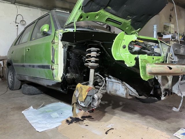

Tak jsem ani nestíhal psát, kolik se sešlo práce (bohužel neplacené) na našich autech (mimo značky Lada - ta to teď zase všechno zachraňuje):
Felicie, STK do 13.6.2024 (jakože propadlá)
Po výměně těsnění výfuku mezi svody a prvním dílem = citelný nárust výkonu (provozní otáčky asi o 500 méně), výměna filtru vzduchu, ladění směsi LPG, výměna předních světel za origo HELLA, řazení vyměněno za trochu jeté z červené bouračky = zatím bez jízdní zkoušky, ale na místě daleko lepší, jak nové. Z důvodu STK měněn přední blatník s výztuhou a vyvaření podběhu pod ním. Zároveň mám za sebou své první domácí lakování - hodně much/smetí, ale jinak překvapivě pěkné. Příště musím lépe připravit okolí a nedělat začátečnické chyby. Zbývá to složit, vyřešit stahovačky oken a pojede se na STK.

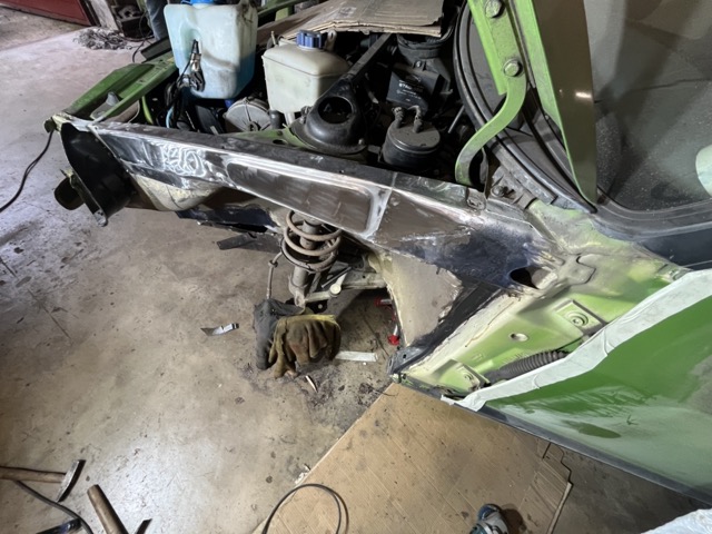

Já to prostě jinak neumím. Jedu to stejným stylem jako žigula. Pravda, tady jsem neodolal a tu výztuhu koupil. Na jednu stranu to stojí asi 400Kč. To je snad méně než cena kvalitního plechu v surovém stavu. A pasovalo to celkem pěkně. Překvapil blatník - dostal jsem ho k autu v balení od ACI. Sednul nádherně, trocha dotvarování byla třeba ale fakt minimum. Byl jsem zaskočen po zkušenosti u Formana. Zatím to sežralo asi 4 víkendy. Příští víkend to snad složím, vyřeším stahovačky a hurá na STK. Jsem zvědav co mi najdou.

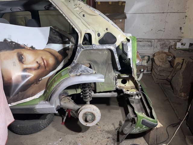

Tak STK se zatím nekoná. Když už je to rozdloubané, pustil jsem se i do druhé strany a nakonec asi obejdu všechny rohy a zadní dveře.

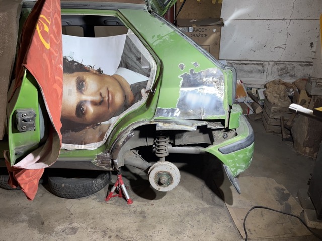

Asi jsem se nechal unést...
Ale je to fajn dělat v garáži. Už se těším, jak Felicie vypadne a budu se moct pustit do 2104.

NTVL
to ses teda unesl
. Napřed to vobrousí do čistýho plechu, aby to hned nato celý vodříz

Sleduju to na IG. Tak je to takový, Mysteriozní.Luděk Musil píše: čtv črc 25, 2024 05:39 NTVLto ses teda unesl

To je jednoduché, prvotní obroušení předcházelo pokusu o vytažení bouraného blatníku. Bohužel původní majitel to dost nešikovně vybouchal a plech natáhl natolik, že se to celé po srovnání vlnilo. No povedlo se mi levně sehnat zachovalý blatník z dárce, tak to nakonec vyměnímLuděk Musil píše: čtv črc 25, 2024 05:39 NTVLto ses teda unesl
