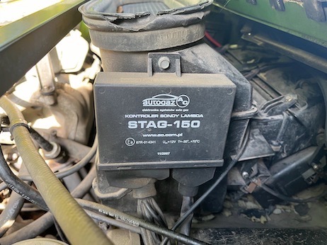

Krom jiných nedostatků, řeším i problém s LPG systémem STAG 150. Nevíte o něm někdo něco? Případně jak má být zapojen... Pra-pra původní majitelce to tam nějak divně dali a úplně ze systému vyhodili regulaci množství plynu pomocí informací z lambda sondy. Autu se to samozřejmě nelíbí a zdá se, že neustále padá do nouzového režimu (v paměti závad - vyčteno přes OBD2 - je hláška o chybné hodnotě lambda sondy). Po vymazání závad auto jede pěkně na benzín po přepnutí na plyn chcípne a nebo pokud ho držím pod plným plynem, během chvilky spadne znovu do nouzového režimu. V nouzovém režimu jede pěkně jak na plyn tak na benzín. Na plyn drží na můj vkus příliš nízký volnoběh.

Křečík Barbuška píše:Tady je i nejake schematko: https://lpgtech.ua/sistema-lyambda-kont ... olenie-gbo .
Už se mi povedlo najít na stránkách polského výrobce PDF s instrukcemi pro montáž i s tímhle schématem.
Dořeším převod a pak se vrhnu do zkoumání, zda je vše zapojené jak má být a zda vše vypadá OK. Je to v tom autě od cca 30tkm.

U plynu jsem našel, že je odpojená regulace průtoku plynu. Je to na hadici ze zplynovače/reduktoru. Po zapojení se zdá, že plyn funguje téměř dokonale. Občas to po přepnutí chcípne, ale s tím se dá nějakou dobu žít.

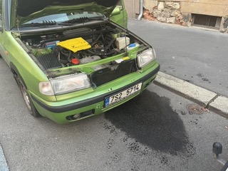

To mne táta v týdnu vytáhl od práce s tím, že se mám na něco jít podívat. Pod autem louže chladící kapaliny. Prasklo koleno, které vede do reduktoru. Naštěstí jsem našel firmu, co ho měla skladem, tak jsem ho vyměnil a druhé přetěsnil. Uvidíme, jak dlouho na sebe nechá čekat další problém. :D Už teď vím, že mi teče okolo zadního skla (5té dveře) dovnitř, že každé světlo svítí jinam (do země a druhé ještě víc do země), že korektor náklonu nic nedělá a že řadící páka potřebuje nutně vyměnit pružné prvky ve vedení.
Ale vlastně to jezdí docela pěkně (a levně 1,5Kč/km). :rolleyes:
