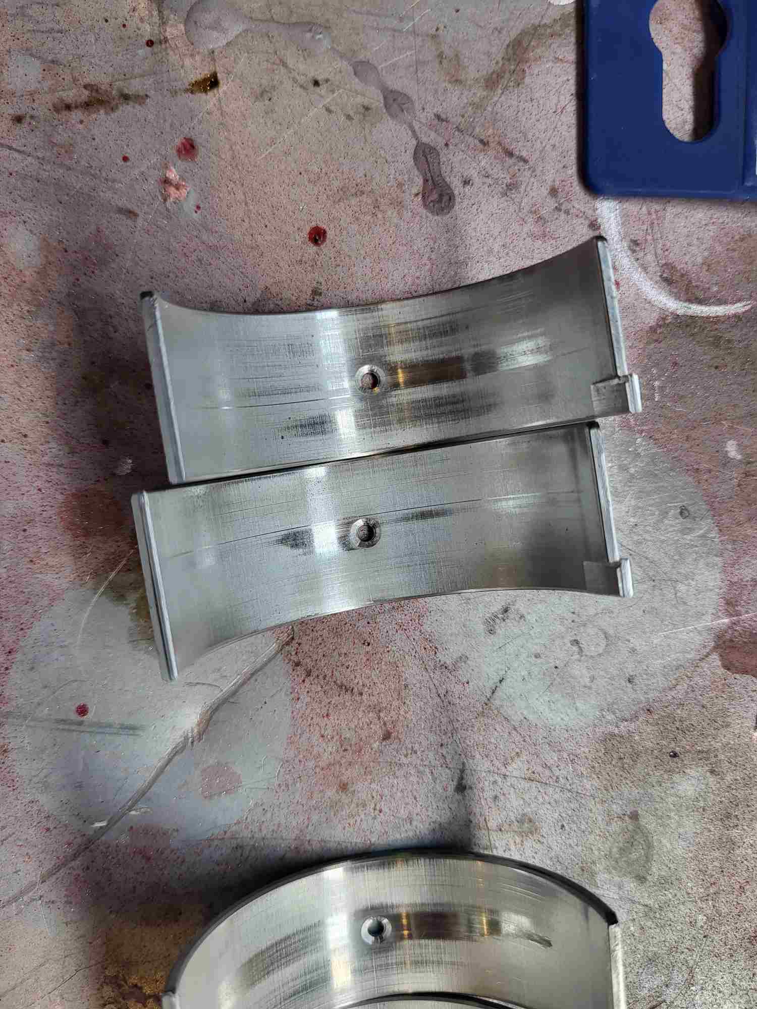

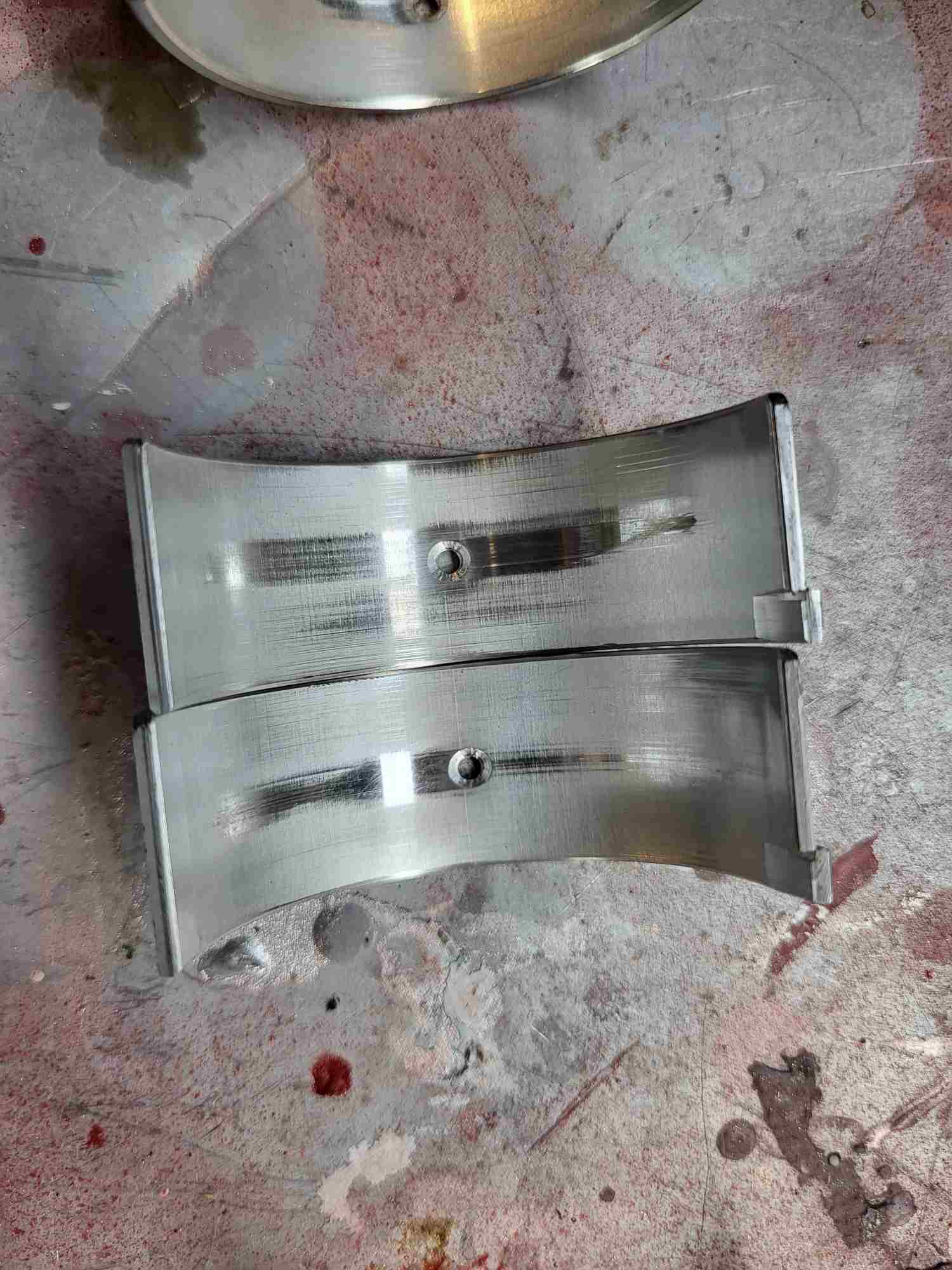

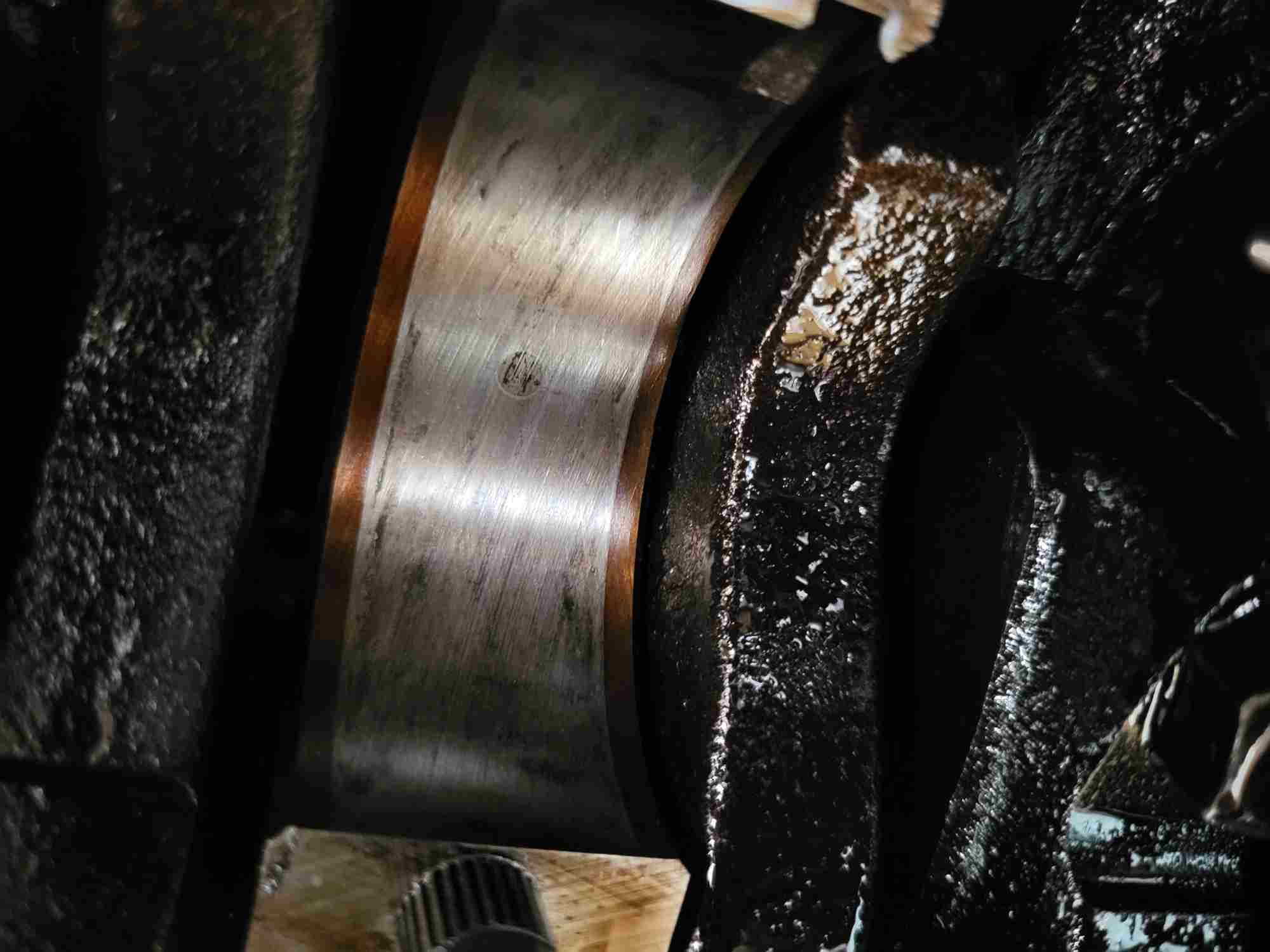

Zdravím, vedel by mi niekto povedať či takto nerovnomerne zodraté ložiská sú normálne alebo je niečo na motore zle. Mam podozrenie ze sú krivé ojnice. Motor bol po generálke nájazd asi 3000km a začal jemne klepať od spodu, tak som to znova rozobral a ložiská vyzerajú takto. Je to 21213 a pred generálkou staré ložiská takto zodrate neboli.

Tohle je urvaný motor. Jednoznačně špatný záběh.
6000 otáček jako myslíš vážně? Se pak nediv, že máš uložení v takovém stavu.
Především olej 10W/60 je Racing olej, který do motoru typu Lada vůbec nepatří. To zaprvé. A zadruhé se nauč, jak správně zajíždět syrový motor.

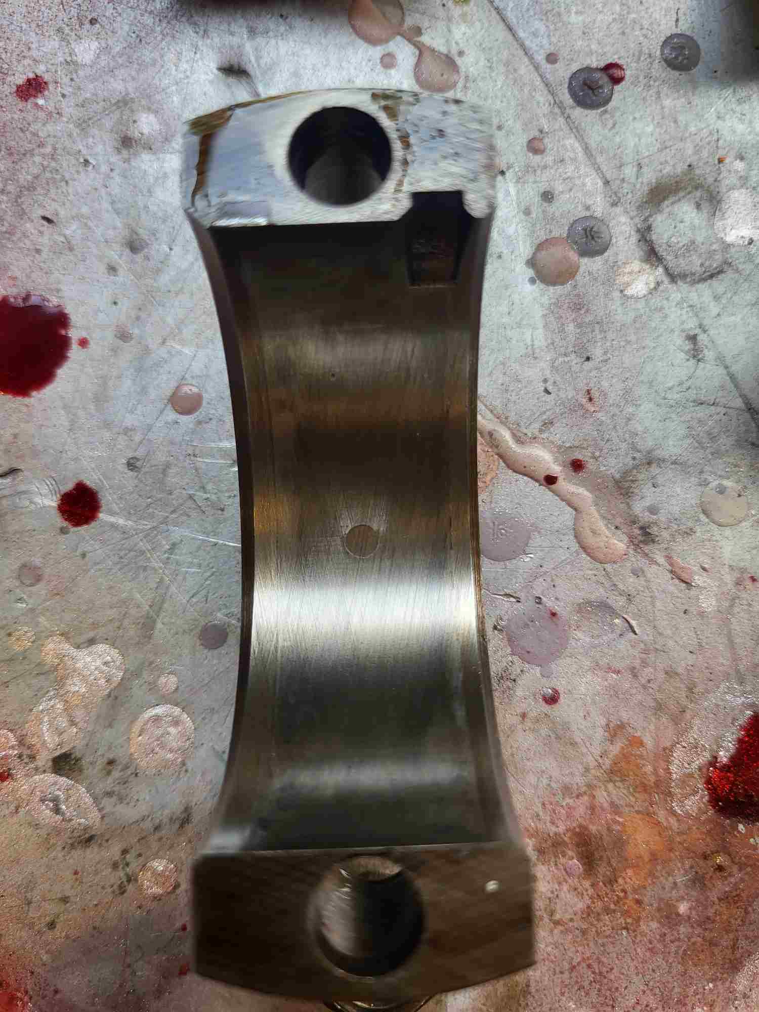

Odfot mi prosim detail spodneho ojnicneho oka. Teda tu cast, kde sa vkladaju salky.

Co sa vsak tyka hlavnych a ojnicnych lozisk...Ak ste niekedy rozoberali motor v dobrom stave, na salkach nie je vidno skoro ziadne stopy. Ak je motor dobre poskladany so spravnymi volami, v tychto miestach nema ako dochadzat k zabehu.Ak by sa tieto elementy zabiehali a sadali si, potom by to vyzeralo presne ako na fotkach vyššie, kde k "zabehu" došlo.

ok, cakam, som zvedavy. A dalsia pridavna otazka. Akym momentom ste dotahovali ojnice?

Tak takto vyzerajú oká
[attachment=7]20231013_142209.jpg[/attachment]
[attachment=4]20231013_142204.jpg[/attachment]
[attachment=5]20231013_142214.jpg[/attachment]
[attachment=6]20231013_142200.jpg[/attachment]
Plus vrchné časti
[attachment=3]20231013_140452.jpg[/attachment]
[attachment=2]20231013_135936.jpg[/attachment]
[attachment=1]20231013_141724.jpg[/attachment]
[attachment=0]20231013_141732.jpg[/attachment]

Skúsil som ešte spraviť takú blbosť že dám len nové ložiská a uvidíme co to spraví ale samozrejme po prvej jazde zase jemne klepanie, tento krát som ale počul aj detonacie tak som hneď sťahoval predstih no už asi bolo neskoro, move ložiská sú na tom teraz takto l. Zaujímavé mi ale príde ze na týchto to zodralo hlavne strednú časť.
