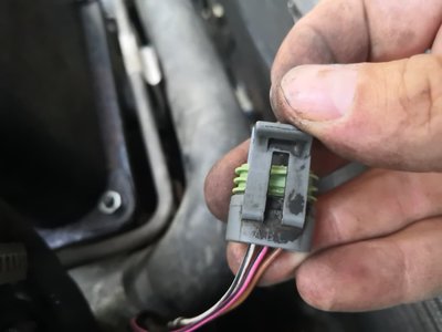

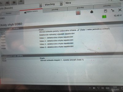

Prosím o radu, mám Nivu 21214 lpg 2008 a diagnostika mi píše mj. chybu p0340. Vyměnil jsem čidlo vačkového hřídele, ale nepomohlo to. Po nastartování po chvíli spadne do nouzového režimu

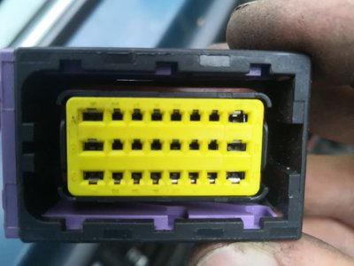

Když proměřím kabel a konektor, naměřím tyto hodnoty:
A: Bílo-černý – kostra, A8, C1
B: Červeno-černý – B1, C2, A3, B3, B7
C: Hnědý – nikde
A-B: 14V
Kostra-B: 14V
A-C: 13V
Kostra-C: 13V
B-C: 1,14V
Četl jsem zde na fóru jiné hodnoty, proto prosím o radu, přikládám foto tp, rj, koncovky kabelu, koncovky čidla
Děkuji
