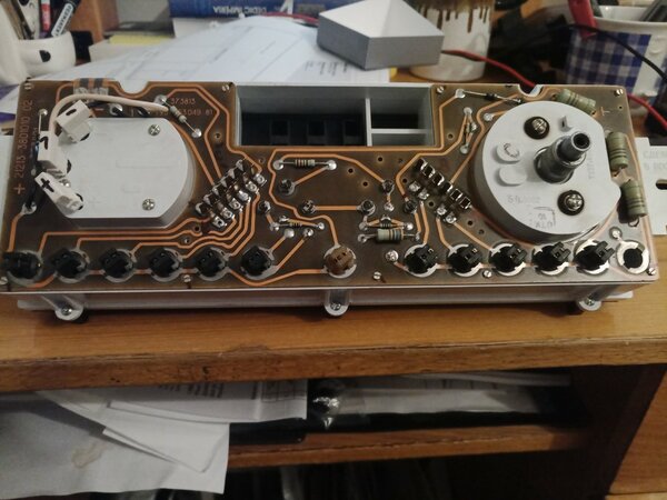

Je to MPI, ale zapojenie kontrolky dobijania aj pristrojovy stit (budiky) vyzera byt este zhodne s predchadzajucim SPI. Ten plosny spoj budikov mas v krasnom stave, nevyzera to na problemy. Akurat preco ti tam chyba kontrolka (patica+ziarovka) Check Engine (uplne napravo)? Ja som ten plosny spoj mal v katastrofalnom stave, znicene vodive cesticky som musel prepajkovat a vymenit zniceny rezistor. Ak mas az po kontrolku spravnych +12 V, musis patrat dalej po ceste ku konektoru 61 alternatora, kde tam je chyba, ktora sposobuje ten pokles napatia.
Re: Kontrolky v palubní desce,dobijeni
Tak zatím jsem moc nepokročil. Kontrolka (patica+ziarovka) Check Engine (uplne napravo) jsem před focením vyndal praskla mi tam žárovička. Jak se v tom hrabu a přístrojovou desku otáčím tam a zpět tak jsem si jí nejspíš někde trochu vyzkratoval (myslím tu kontrolku). Praskla mi i pojistka. Přístrojovou desku mám vyndanou a rozebranou doma. Připojil jsem jí na 12V zdroj. Zkontroloval diodu, je průchozí v jednom směru, jak má být, dále jsou tam tři odpory paralelně k vedení. Každý má podle měření 53 ohmů. V těchto domácích podmínkách bez připojení k alternátoru mám po žárovku 12,15V. Za žárovkou mi měřák ukazuje napětí 6,8V. Zkusil jsem vyměnit žárovku, ale nenastala žádná změna. Pak jsem udělal pokus, místo žárovky jsem vytvořil pouze klemu. Na výstupu k alternátoru jsem měl 11V, ale ty odpory se začaly tak zahřívat, že jsem to raději hned vypnul. Tak nevím co jsem tímto pokusem zjistil, asi se musím poptat pana Googla a pátrat dál (nebo se pokusit najít ve svém okolí autoelektrikáře).

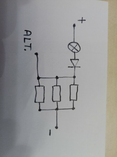

Tak teď mám dokonale zamotanou hlavu. Trefil jsi se do spousty věcí. Pravda je, že schéma a viděl jsem jich několik se s mou deskou neshodují. Přestože tam mám označení 21213. Popis mého zapojení a měření jsi také odhadl správně. Na desce jsem si našel společné plus a společné mínus. Vyfotil jsem desku z obou stran a označil místa připojení. Na druhé fotce je druhá strana desky a přikreslil jsem tam jak jsou tam ta odpory a některé další spoje. A třetí fotka je, pokusily jsme se tu dneska s bratrem nakresli schéma obvodu buzení. Snad se nám to povedlo.

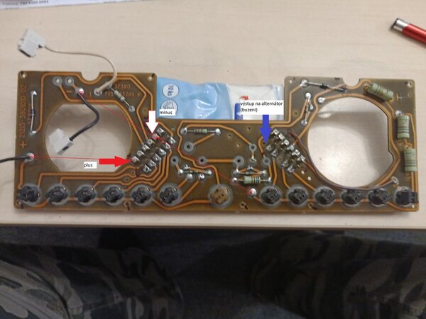

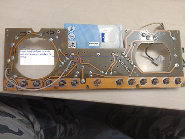

Měření jsem prováděl tímto způsobem. Připojil jsem zdroj 12V na plus a mínus na označená místa na desce (kontrolka dobíjení svítí). - měřáku jsem dal na mínus zdroje připojeného k desce a + měřáku jsem postupně dával na jednotlivá místa toho obvodu kontrolky postupně směr alternátor. V tomto případě mám před žárovkou 12,2V hned za žárovkou až po diodu 6,8V za diodou po výstup na alternátor 6V (na výstupu na alternátor není nic připojené je volný).
Když jsem to zkusil jak popisuješ, + zdroje jsem přivedl na + na desce, - pól zdroje jsem připojil na - pól měřáku a + měřáku jsem dával na jednotlivá míst, výsledek je následující: 12,2V před žárovkou, 12,2 za žárovkou až po diodu, za diodou po volný výstup na alternátor 11,8V (žárovka kontrolky nesvítila).
Cestu obvodu jsem propípal několikrát a vše se zdá v pořádku. Odpory jsem měřil přímo na desce, diodu jsem kvůli měření na jednom konci odletoval. Samotná žárovka v patici má 8 ohmů.
Řešily jsme s bratrem jak to vůbec funguje? Jestli takhle - po nabuzení alternátoru začne alternátor vyrábět elektřinu a začne se budit sám. Po tom drátu, které posloužilo k nabuzení začne proudit elektřina směrem od alternátoru do desky směrem ke kontrolce a zastaví se na diodě. Tím pádem by se měl vlastně obvod přerušit a kontrolka by zhasla.
Jestli je tak nějak musím palubní desku smontovat a zkusit ještě v autě nějak proměřit, jestli přece jen náhodou ta dioda nepropouští nějakým způsobem proud.
