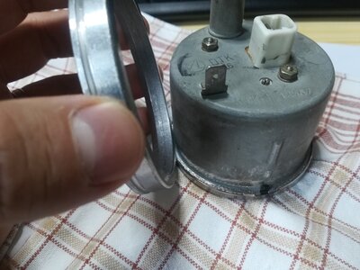

Protože si hodiny po vymezení vůlí a promazání ložisek vesele tikají, přidávám ještě návod na slisování.
Předem podotýkám, že s postupem nejsem úplně spokojen. Hodiny sice drží pohromadě, ale kroužek má lehkou vůli a může se protáčet.

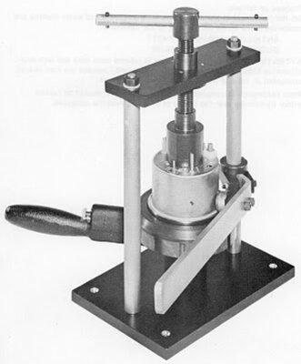

Pro optimální výsledek by bylo zapotřebí stolního lisu. Zde foto jednoho takového pro inspiraci.

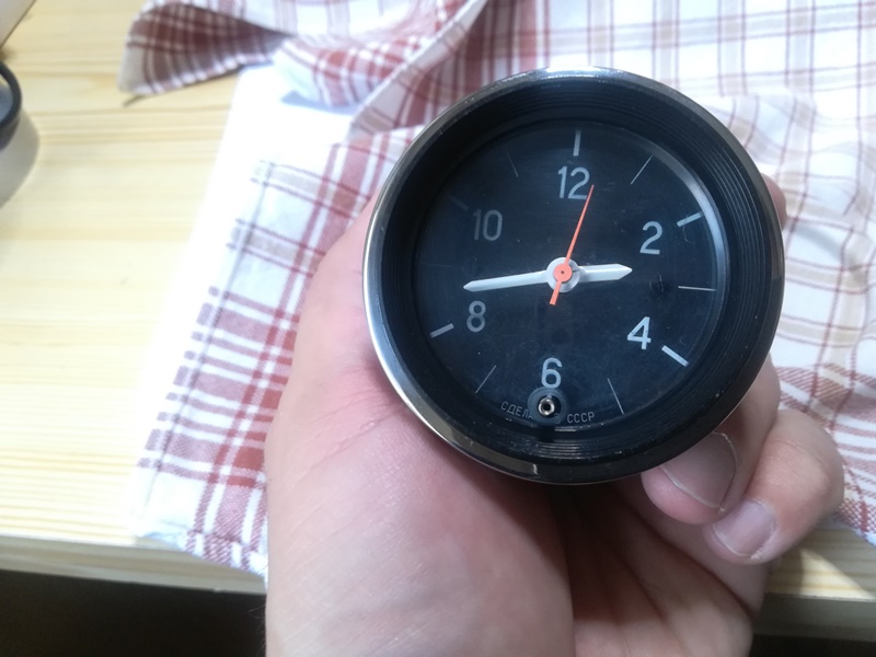

Hotovo
Hotovo
Přes vhodnou látku vložíme hodiny do spodního dílu přípravku. Látka zamezí pohybu hodin a poškrábání čela kroužku. Horní díl přípravku použijeme jako lis. Jednou rukou tlačíme na tělo hodin a druhou valivým pohybem ohýbame hranu kroužku zpět.

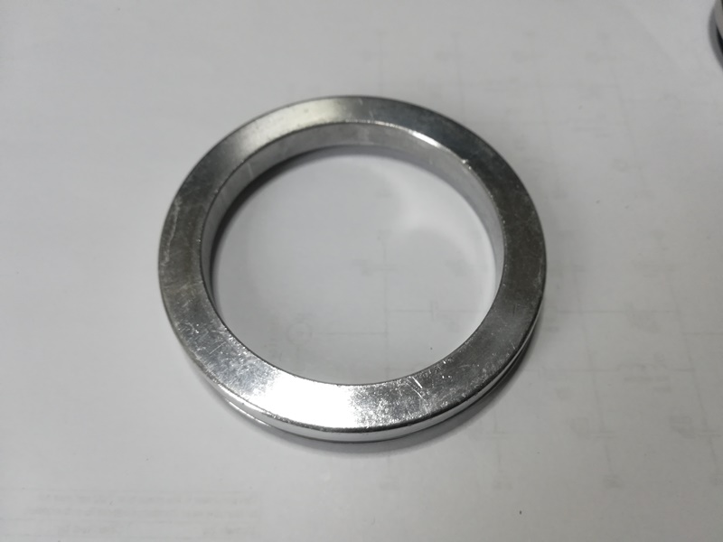

Přípravek rozebereme

Rusky quarc, skoncil. Zaliaty cip v jednej polarite dava malo stavy.....
Napajanie je 6,5V takze dost neobvykle, nic dame uP a spojazdnime. Akurat 5,4V bude dost na hrane.

Nie, klasicke z 03, kupil som na aliexprese asi z ruska poslane..... Balsoje suciastky tam, az na ten zaliaty cip. Ono nejake 2 - 3 roky fungovali.

Uz to tika, este objednam gps modul aby som vedel doladit 1s interval, a asi to budu najpresnejsie hodiny pre ladu :D
