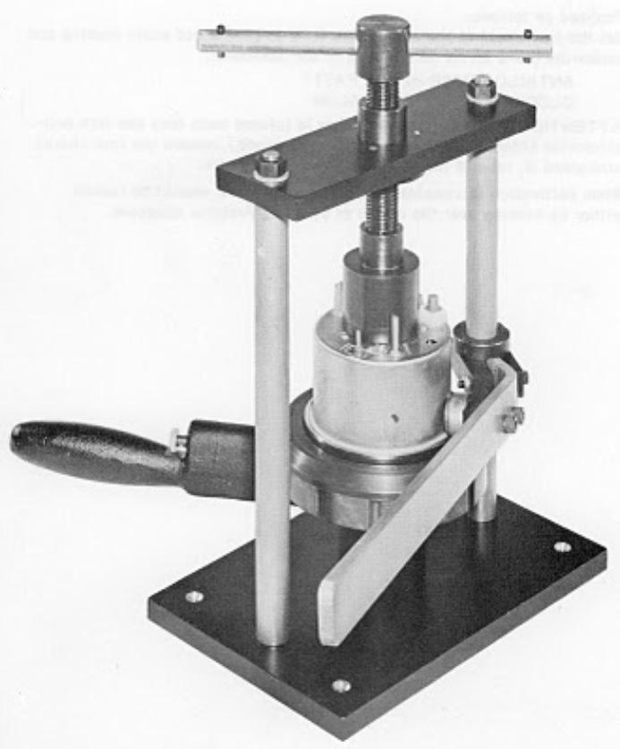

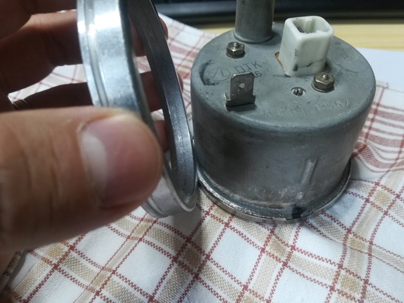

Protože si hodiny po vymezení vůlí a promazání ložisek vesele tikají, přidávám ještě návod na slisování.
Předem podotýkám, že s postupem nejsem úplně spokojen. Hodiny sice drží pohromadě, ale kroužek má lehkou vůli a může se protáčet.
P.S.: Spíš přemýšlím o založení sekce "Návody" ve wikipedii. Výhoda by byla v možnosti editace a křížových odkazech.
Pro optimální výsledek by bylo zapotřebí stolního lisu. Zde foto jednoho takového pro inspiraci.

Přes vhodnou látku vložíme hodiny do spodního dílu přípravku. Látka zamezí pohybu hodin a poškrábání čela kroužku. Horní díl přípravku použijeme jako lis. Jednou rukou tlačíme na tělo hodin a druhou valivým pohybem ohýbame hranu kroužku zpět.
