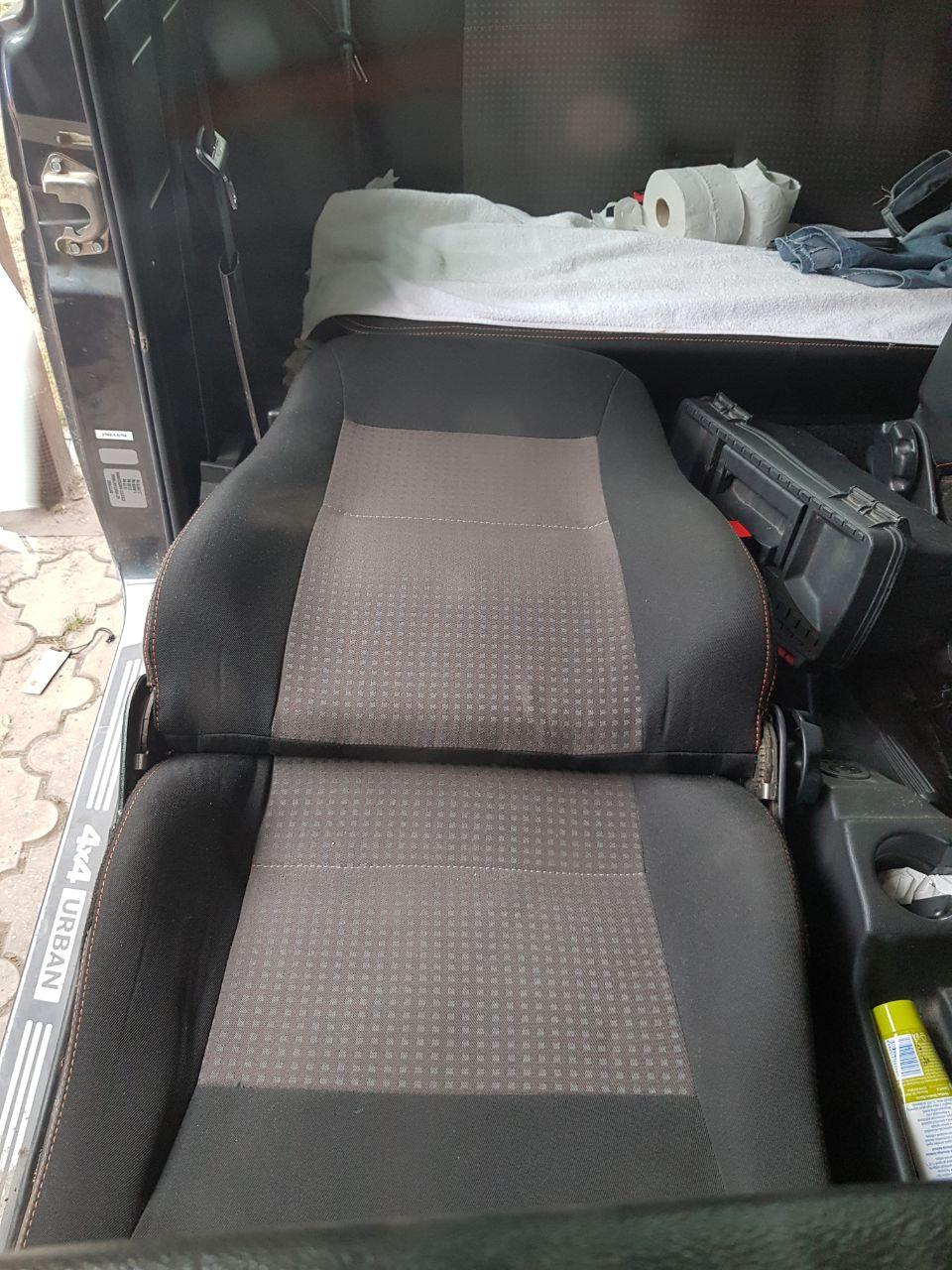

Niva Urban model 2019, lozkova uprava hotova... Predne a zadne sedadlo licuje uplne do roviny. Zozeniem este nejaky madrac dorobim na mieru nie moc hruby a nie moc makky a bude to luxus.

Parada, dobra praca!
Vyzera to super!
Mne to uplne stacilo aj v takomto stave bez dalsej upravy (podlozka, karimatka), ked som to pouzival v 2101 (so sedadlami 2105/2107 s vytiahnutymi hlavovymi opierkami) aj vela noci po sebe. Absolutne neporovnatelne s vozidlami, kde sa predne operadlo a zadny sedak prekryvaju a vznika schod a da sa lezat iba na prednom sedadle, tych 40 ci kolko cm navyse spravi obrovsky rozdiel.
Re: Lozkova uprava prednych sedadiel Niva
mam 183 cm a aj bez odmontovania opierky zadnej lavica sa tam viem uplne vystriet, ked nohy dam az uplne dopredu chrbticu si viem dokonale uvolnit. . Odmontovanie zadnej opierky by pomohlo ale nie je nutne a tym padom aj zostava kufor plne k dispozicii. skusal som tam lezat napravy bok, nalavy bok (lezi sa najpohodlnejsie) aj na chrbat. Pokial spi jeden clovek ta sa vie dat aj trochu sikmo a menit polohy. naplnohodnotne prespanie vyhovuje a s tym matracom by to bolo uz kvalitne spanie lebo by vyrovnal aj drobne nerovnosti a dalo by sa spat nasikmo. Pokial ma niekto nad 190cm bude musiet asi odmontovavat opierku na zadnych sedadlach a kto ma pod 180cm tak ten nebude mat najmensi problem sa tam prehadzovat pocas spanku zlava doprava. Na jedno prespatie to staci aj takto ale kto by planova spat napr tyzden v aute tak madrac zaruci ze sa vyspi dobre a nebude mat problemy s chrbatom

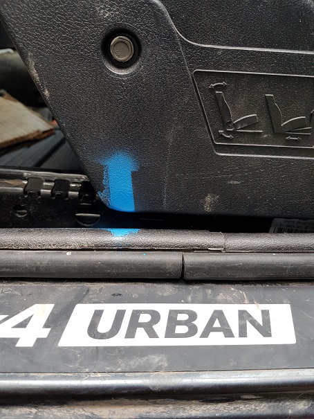

Este male vylepsenie. V lozkovej polohe predne sedadlo nemalo aretaciu a nebolo to stabilne. pri pohyboch a otacani sa zvyklo posunut o centimeter dopredu a uz nebolo poriadne oprete o zadnu sedacku . Tak som vyriesil aretaciu priamo na paku ktorou sa posuva sedadlo, zapadne do zubu a uz sa sedadlo ani nehne. Este som dal znacku aby sa lahko nasla poloha kde sa ma zaaretovat. Funguje to ako keby to tam bolo od vyroby.

To modre cudo si tam ty navaril? Vyzera to vselijako, ale ked to spolahlivo funguje, to je najpodstatnejsie. Zo Zigula si uz nepamatam, ci sedadlo bolo v tej polohe mimo zubov a aretacie v kolajnicke a ci sa to posuvalo, no nemal som potrebu nic dalsie tam upravovat. Ale inak respekt, si tu upravu ponal dost komplexne! Az by som povedal, ze prilis vela roboty s tym bolo. Teraz uz len, aby tomu zodpovedala aj miera buduceho vyuzitia. Pre mna je toto velmi dolezita a uzitocna vec, skoro az jedno z kriterii a poziadaviek na auto.
navaril som tam nejaky imbus z ikey ktoremu som cast odrezal. vyzera to mozno divne ale je pasuje to k ruskemu systemu a drzi to na tom aretacnom zube dokonale. Musis tam mat tu aretaciu lebo teraz to predne sedadlo tlaci k zadnemu a lozko je pevne spojene. Bola to asi hodina prace aj s vymyslanim a hladanim materialu. Mam to stale v lozkovej polohe ked chodim sam a ked na nieco cakam tam si tam lahnem aj cez den
