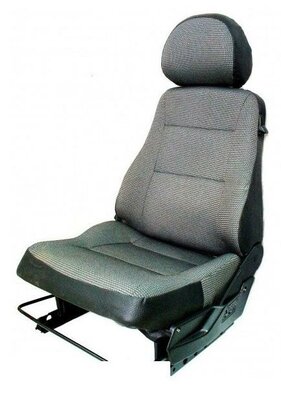

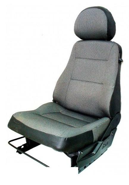

Sucasna Niva ma takmer urcite ine sedadla ako povodne 21213/SPI a neskor aj MPI tesne po roku 2000, nie? Ja zhanam tie originaly (obrazok). Jednoduchsie mi pride zohnat rovno sedadlo, s ktorym by ta lozkova uprava mala fungovat ako prerabat nieco ine. V dnesnej dobe lozkova uprava uz nikoho nezaujima, lebo sa predpoklada, ze kazdy si zaplati drahy hotel a tak su priority niekde uplne inde (pohodlie, bocne vedenie, airbagy, atd.).
						Re: Lozkova uprava prednych sedadiel Niva
na obrazku su nove sedadla ake mam ja.  som ti napisal ze sa nedaju sklopit do roviny ale keby sa sedadlo posunulo este viac dopredu lebo miesto tam je, potom by sa to dalo sklopit do roviny.  stary typ sedadiel sa hadam 30 rokov nerobi a keby si ho aj chcel dat do novsich aut ta prerabka bude zlozitejsia a sedadla nepohodlnejsie, ako vyriesit posunutie noveho sedadla tych 20cm dopredu.
