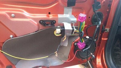

Tak jsem konečně po půl roce nainstaloval dojezdy elektrických oken MAKS-2 . Je to paráda, když na ťuknutí okna sjedou dolů, pak nahoru, jdou ovládat i při vypnutém zapalování a hlavně, jdou zatáhnout i dálkovým ovladačem :). Montáž jsem provedl dle videa na youtube. Neměl jsem to dopředu nakoukané, takže mi to časově zabralo více času, než jsem si myslel, ale instalace je celkem jednoduchá. Hlavně velký pozor na plasty při rozebírání a montáži. Zámky na plastových dílech jsou opravdu velmi podceněné, uletí ani nevíš jak.
https://www.youtube.com/watch?v=3FmissvnhUE&t=1209s

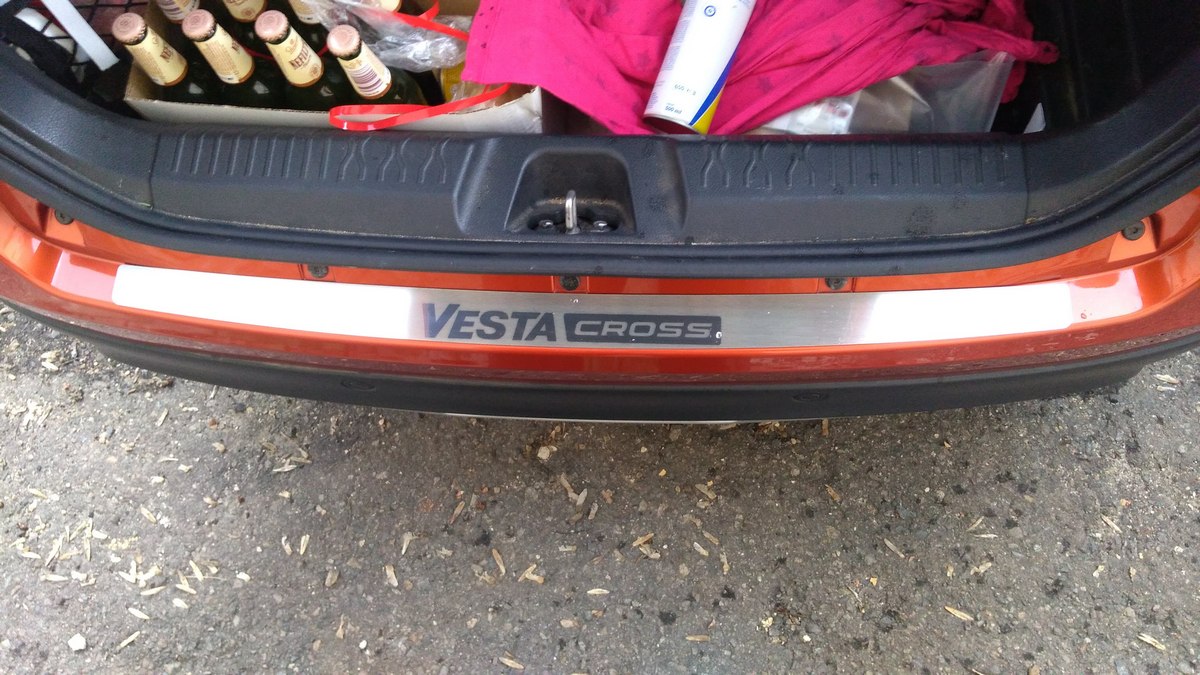

Dále jsem si udělal radost montáží nerezových "nášlapných" lišt na prahy a zadní nárazník. Jak mi do auta lezou děti, stoupají samozřejme na prahy, tak to něco chtělo. Nerezové na prahách jsou teda spíše na ozdobu, jsou totiž krátké a třeba u zadních dveří dětičky stoupají těsně na kraj lišty či spíše vedle.
