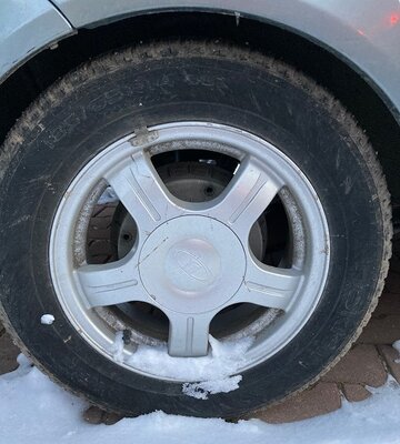

Dobrý den,
nevíte, kde bych sehnal kolo na Ladu Priora - hliníkový rám (viz. příloha).
Předem moc díky.
Honza
technology4all@email.cz
608 888 191
