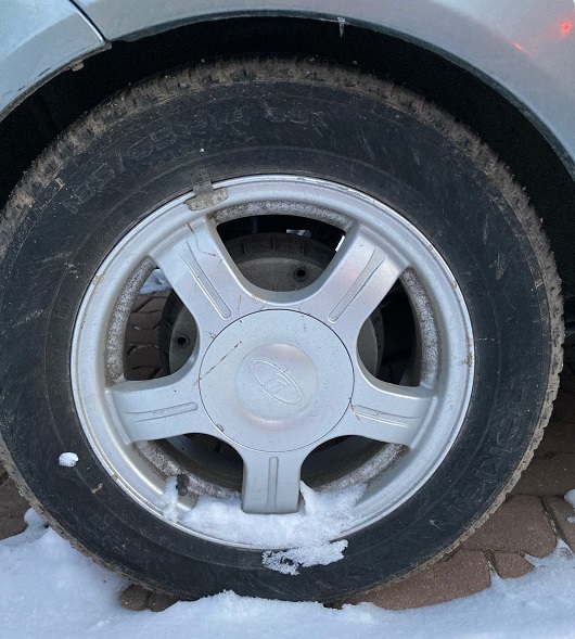

Priora33
Příspěvky: 1
Registrován: stř úno 17, 2021 17:37
Re: disky kol
Příspěvek od Priora33 »
Dobrý den,
nevíte, kde bych sehnal kolo na Ladu Priora - hliníkový rám (viz. příloha).
Předem moc díky.
Honza
technology4all@email.cz
608 888 191
