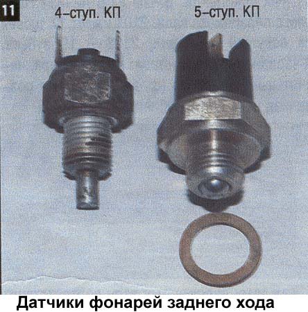

Ahojte. Dostal som do ruk Chevrolet Niva a mam na nom jeden problem. Neustale svietia svetla spiatocky. Vymenil som spinac, ktory riadne spinal. Takze oba spinace su v poriadku. Ako sa dopracovat k tomu aby cuvacie svetlo svietilo len pri zaradenej spiatocke a nie stale?

Odpoj kable zo spinaca - ak spatne svetla prestanu svietit, chyba musi byt v spinaci. Ak svietia nadalej, chyba bude v nespravnom elektrickom zapojeni. Uz som sa stretol s chybnym spinacom, ktory po zaradeni a vyradeni spiatocky nechal svietit spatne svetla, pretoze sa v nom zasekla ta gulicka vo vnutri. Ked som ho vybral a gulicku uvolnil, po spatnej montazi to chvilu fungovalo a potom sa to znova zaseklo, takze jedine novy spinac pomoze.

Odpojene a svetla zhasli. Ja ale nemam gulicku ale taky valcek v spinaci. Oba spinace ktore mam ( aj stary aj cisto novy) funguju po rucnom stlaceni. Len ked je spinac v prevodovke, tak stale sveti pri kazdom prevodovom stupni. V spinaci asi chyba nebude predpokladam. Vcul babo rad. :)

A mas spravny typ spinaca? 5q a 4q maju rozdielne typy. Ak mas Chevy, mas teda 5q a musis mas spinac s gulickou a nie valcekom na konci.
