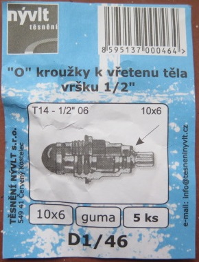

Ještě to zpracuju ve stylu Felliniho, ale vyhecován thorvaldem jsem to dneska díky Tommelovi poprvé zkusil s gumou, navlík jsem na poprvé raději dvě, a musím říct, že i když tomu škarohlídi nebudou věřit, fakt je to lepší než bez gumy :mrgreen: Normálně -3 a na studeno bez drhnutí/škubání :shock:, naopak úplně plynule jsem to pomalinku vytáhnul až nahoru, krásně to klouzalo, ale plynule :!:

Na Youtube padl dotaz, kde gumičky koupit. Protože do diskuze na YT se nedá dát obrázek, prolinkuju to sem na fórum. Použité gumičky:
A ještě jedna zbyla :-D

A jsou to gumicky cerifikovane pro pouziti v automobilnim prostredi? Nerejpu jen jestli odolavaji teplotam, oleji, benzinu ... :rabbit: .
Příspěvky: 4128
Re: Skapínanie motora
Olej ani benzín se na ně nemá jak dostat a teplota bude cajk. A když neodolaj, tak je vyměním za jiné, identické ;-). A hlavně jsou certifikované pro užití na vozech Lada jejich dodavatelem, chvalně známou osobou pracující pro firmu AMC ;-)

A benzinove vypary su z vody? :D
Příspěvky: 4128
no s E10 v podstatě jo :-D
