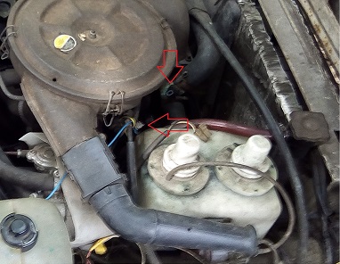

moja stara nivenka dostala od predchadzajuceho majitela zaujimave riesenie chladenia. ventilator sa spusta gombikom od nejakej lampicky na 220 z nocneho stolika :roll:
kedze som si to neskoro uvedomil, tak mi v redukcii v kopcoch zovrela samozrejme chladiaca zmes...
chcel by som to dat do poriadku, tak som zacal patrat a zistil som, ze:
- ventilator je ok, manualne ho zopnem
- reletko je ok, ten gombik je napojeny cez neho, inak by ho asi roztopilo
- termostat mi na kontaktoch dava okolo 5V a nemeni sa to ani za studena, ani za tepla
cize vychadza mi to na ten termostat, ale isty si niesom

tiez mi to nejde do hlavy, ale je tam cca 5V. nemal by to byt spinac, teda bud rozopnuty, alebo zopnuty stav? skusim ho prepipat...
predchadzajuci majitel to mal odpojene, ako je vidiet na fotke... na tom co si mi poslal vyzera byt kus ina koncovka, cize neviem, ci je to ono
skor toto
https://www.automanta.sk/chladiacy-syst ... y-100.html
ale nevidiet koncovku, tak si niesom isty

Aha :!: :idea: Sorry :oops: :!: nevšiml jsem si podpisu :cry: .
Ty máš SPi … a já myslel že podle "stará Nivenka" jde o karburátor a tím pádem snímač teploty na chladiči :idea:
Ve skutečnosti se tedy jedná o snímač teploty na výstupu vody z hlavy motoru. Jako Volty tam asi nějaký drobný, skutečně asi těch 5 V, budou, ale to je napětí pro celou elektroniku řízení motoru. Ty by jsi na daném čidle měl měřit odpor v ohmech. Ale jestli se se stoupající teplotou zvyšuje nebo snižuje :dontknow: … a - hele: https://forum.ladaklub.com/viewtopic.php?f=50&t=12359

To co mas na fotke odpojene nie je termostat ani termospinac ventilatora, ale cidlo teploty chladiacej kvapaliny pre RJ. Niva SPI nema spinanie ventilatora chladica riesene cez termospinac, ale je spinany priamo RJ podla signalu z toho odpojeneho cidla. Ak ten konektor nie je zapojeny do cidla chladiacej kvapaliny, RJ pusta ventilator permanentne a ulozi chybu 14 alebo 15. Charakteristiku odporu cidla pri danej teplote premeraj ohmmetrom a porovnaj s tabulkou v prirucke k SPI. Samotny konektor cidla ma 2 vodice - na jednom je privedenych referencnych 5 V z RJ (toto napatie zmerias pri odpojenom konektore voltmetrom proti kostre) a zaroven sluzi ako signalova cesta spat k RJ (pri zapojenom konektore je tam signalove napatie zhruba 1-4 V podla teploty a odporu cidla); druhy vodic je zemnenie spolocne s cidlom polohy skrtiacej klapky.

si nasiel staru temu? dobre, vdaka... dava to zmysel. ja to mam ale vyriesene tak, ze je tam manualny gombik z nocnej lampy, co spusta ten ventilator cez rele. cize rj nanho uz nema dosah, dakto ju zbavil vlady :)
cize budem musiet najst aj original vedenie od RJ ku reletku, co bude problem...
