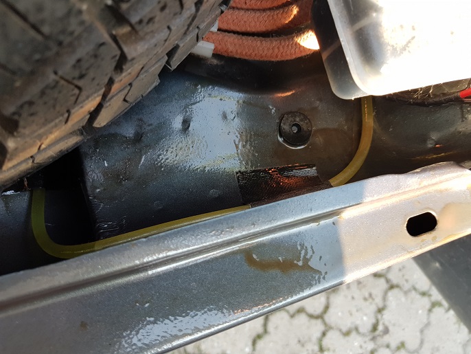

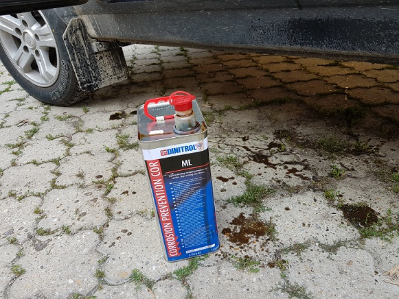

tento rok konecne prisli horucavy takze dutiny dostali napapat dinitrolu. kedze sa mi nechcelo studovat kde su vsetky diery a niektore boli male, tak som navrtal nove kde bolo treba. Ked som do dier posvietil baterkou tak ziadna hrdza vsak to je nove, ale povrchovo to už upravuju, vyzeralo to niecim našopované.
