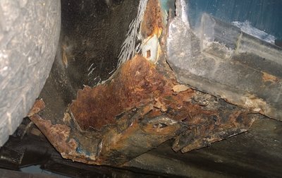

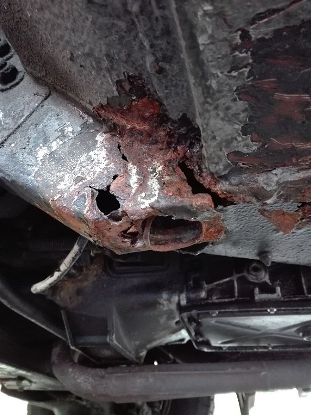

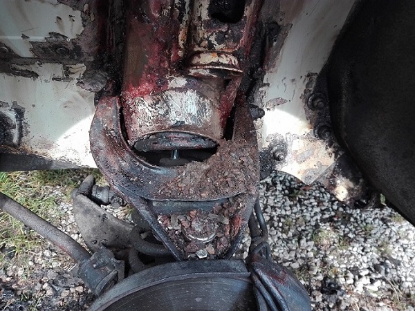

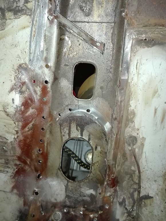

Příspěvekod Panthymaeus (Honza) » pon zář 21, 2020 20:21
Dutiny jsou zlo. :D
A abych nebyl úplně mimo téma - jak jsou přidělávané lišty na 2105-2107? U mne byly nalepené, přestože v prazích pod nimi jsou otvory. Je to tak vždy?
