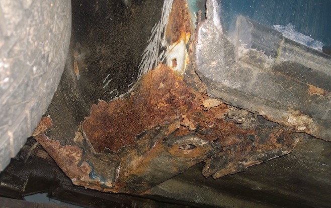

Panthymaeus (Honza)
Příspěvky: 1393
Re: Prahové lišty Vaz 2101
Dutiny jsou zlo. :D
A abych nebyl úplně mimo téma - jak jsou přidělávané lišty na 2105-2107? U mne byly nalepené, přestože v prazích pod nimi jsou otvory. Je to tak vždy?
panthymaeus@gmail.com
Příspěvky: 9526
Apropo, prahové lišty jsou ruský nerez. Je to nerez, který rezne :-) , takže doporučuji vyvoskovat a udržovat.
Panthymaeus (Honza) píše:jak jsou přidělávané lišty na 2105-2107? U mne byly nalepené, přestože v prazích pod nimi jsou otvory. Je to tak vždy?
Ano, lišty u hranatců jsou lepené. Originál lišta má na sobě samolepící fólii. Díry jsou jen v blatnících na konci lišt. Na každém konci jedna. V dírách je zacvaknutá koncovka lišty. Jinak prahy na hranatcích byly standartně bez děr. Pokud jsou pod lištou díry, byly prahy měněné.
