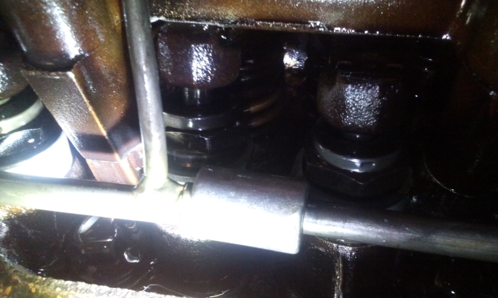

Sundal jsem víko ventilů a problém je ten, že:
1) jeden hydroštel se nejspíš povolil a je povyskočený a ještě vyosený jinak než ty ostatní
2) praskla olejová rampa
Půjde to opravit výměnou hydroštelů a rampy, nebo se mám obávat toho, že místo toho povyskočeného nepůjde našroubovat nový?
Jak se to vlastně mohlo stát, že takhle povyskočil?
