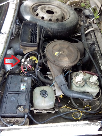

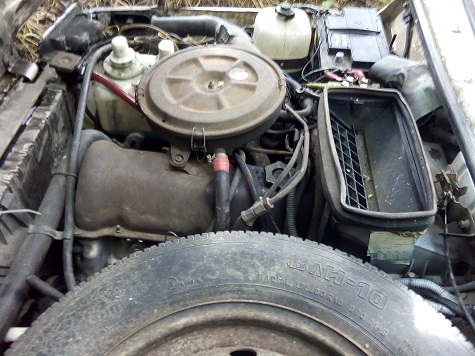

tak som pofotil motor, skuste sa pozriet, ci z toho viete povedat co je to za typ...
taktiez ma zaujima, co je ta oznacena skatulka, nic ma nenapada

Mpi to neni a vypada to jak spi jednobod, ale je to odhad. Tomu u baterky taky nerozumim..

1,7 SPI
