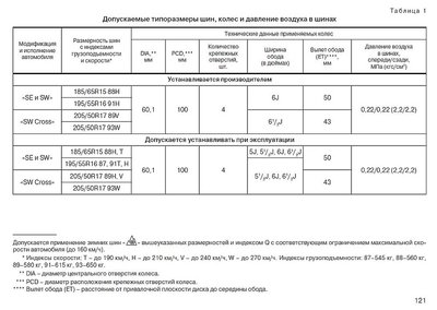

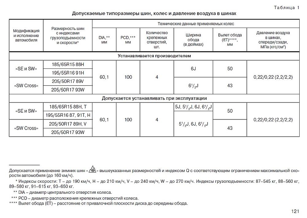

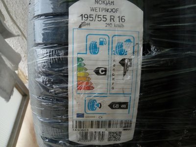

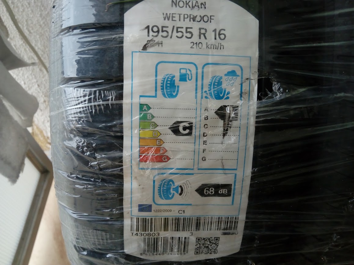

Podla tejto stránky mi vychádzaju pneumatiky 195/55R16, podla kalkulačky. Takú alternatívu mám aj v technickom. https://www.oponeo.sk/technicke-informa ... veTireTool.

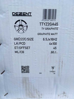

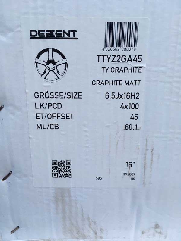

Ahoj,ja som teraz kupil DEZENTy presne vrtane 15-tky v cene 70,68+tpms za 34.-EUR na sedan v BESTDRIVE vyzeraju celkom dobre.
Příspěvky: 2369
Re: Rozměry kol (pneumatiky, rozteče ...)
Tiež plánujem na konci roka nejaké od DEZENTu TY TD alebo RE 16" postačuje zlatý stred, 17" ešte pre Crossku ale čo dávajú v rusku na autá 18 a viac už nerobí dobre ničomu. :rolleyes:

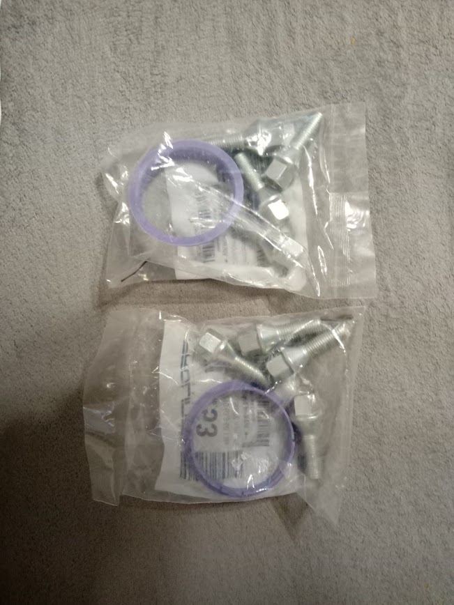

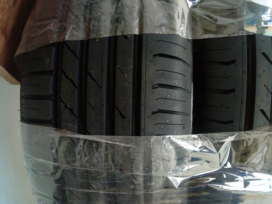

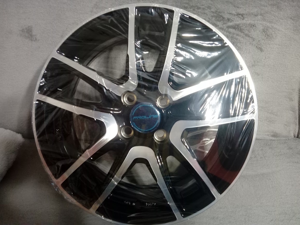

Zdravím, ide to pomaly, ale už sú doma...

robelles píše:Prajem príjemné vytrasenie na cestách. Ten rozmer pneumatík už nikdy viac.
Ak to patrilo mne, tak maximálna spokojnosť. Doteraz som jazdil na 185/65R15, výborne na kamenisté cesty, na hríby, ryby, ale teraz je to aj na dialnicu... :D Auto sedí lepšie v zákrutách, gumy nehučia. Super.
Lada Vesta Ice červena

Tak jsem si sehnal krásné 16ti palcové alu disky na zimaky. Koukám do TP na rozměr pneumatiky a mam tam 195/65 R16. Tak koukám na nabídku a samé pneu na VAN a drahý. No, tak hledám tady na foru a zjišťuji, že by tam měli být zapsané 195/55 R16. No hezký..
stano112
Příspěvky: 1126
Příspěvek od stano112 »
Vašátor píše:Tak jsem si sehnal krásné 16ti palcové alu disky na zimaky. Koukám do TP na rozměr pneumatiky a mam tam 195/65 R16. Tak koukám na nabídku a samé pneu na VAN a drahý. No, tak hledám tady na foru a zjišťuji, že by tam měli být zapsané 195/55 R16. No hezký..
Čo sa týka alternatívy tak ja má zapísané v TP 185/65 r15,195/55r16 a 205/60r16.
Příspěvky: 9518
Hm, ja tam mam jen alternativy 185/65 R15 a 195/65 R16. Jezdím na 17kach, na zimu chci ale 16ky. Očividně se na registru upsali. Mam tam totiž i preskrknuty řádek se špatně zapsanym údajem, kdy u disku R16 je pneu R15.
Příspěvky: 3293
Pošli TP a opravíme...
Příspěvky: 2369
Počkať, ja osobne by som práve tie 195/65 nechal budú pohodlnejšie a vyzerá to lepšie, je to aj štandardnejší rozmer v eu :wink:
Příspěvky: 9518
No, momentálně na osobní vůz k sehnání nejsou. Narozdíl od ostatních zmíněných.
Každopádně mi to je asi jedno, obuju holt neco mimo zapsaný rozměr anebo se nechám ukecat Tommelem a uděláme zápis do TP
