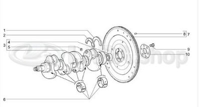

Myslel jsem ložisko č. 4 (2101-1701031)
Vycházel jsem z toho, že je zalisované do klikové hřídele a mění se na autě ale nevím jestli mlátit do klikové hřídele je dobrý nápad :wink:

No skor je problem ho vybrat, naklepes ho tam bez problemu, len nebuchaj po strede loziska, a pojde to. S citom.

Vytahovaky jsou na všechno možné. Pokud je třeba ložisko vyměnit jedno za uherský rok, fígl s namocenym hajzlpapirem opravdu funguje :). Montáž nového ložiska je jednoduchá, naklepne se jemně za venkovní klec. Nic složitého. Treba orechem z goly.
