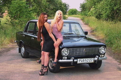

Tak jsem se pracně musel znovu registrovat. přidávám nějaké novější foto.

Nóó - oproti prvnímu příspěvku vypadá nádherně !!! :D :wink:

No Víťo! Parádní práce a ještě lepší foto! :thumbleft: :toothy5:
