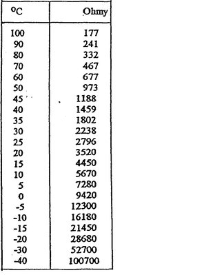

Chyba 15 sa zaznamena vtedy, ak motor pracuje dlhsie ako 58s a zaroven hodnota vystupneho signalu snimaca teploty nižsia ako -37°C. Pravdepodobne je vadny snimac teploty, pripadne zlty vodic iduci do RJ na poziciu C10. Zmeraj odpor snimaca medzi pinmi A a B a napis sem, kolko ma ohmov, pripadne vyber snimac a otestuj ho. Prikladam tabulku zavislosti odporu od teploty. Alebo skus pri zdochnuti snimac odpojit, nastartovat by malo ist a mali by bezat sahary.
