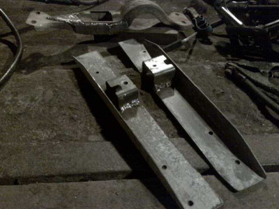

Příspěvek od Mara »
Zatim kutim na silnejsich drzacich prevodovek. Ty svary nic moc, ale drzet by mohly a snad to casem trochu vychytam (mozna to chtelo na to vrstveni vic dratu, ale i tak to trochu pokrucovalo). :mrgreen:

Příspěvky: 3995
Re: Přídavna ala 4x2/4x4
No lastovicky to pekne polepili.

Příspěvek od Mara »
No to je trefne prirovnani :) na vlastovcich hromadkach se mi povedlo vyjet s nakladakem z ledu, tak lepsi nez nic :| :D Drzet by to melo, jsou tam 3 linky a jakoze 1 pres ne, ale byl to muj 1. vrstveny svar, tak to na to vypada a bruska tam nevleze. Svarecka je asi 2x starsi jak ja, ale tou to nebude:D
Jak jsem rusil starou kastli Nivy co byla nekym davno bodovana, tak porad vsechno pevne drzelo i rezle, tak me to motivuje pokracovat :arrow: :)

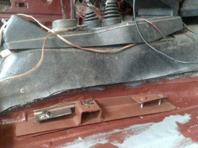

Příspěvek od Mara »
Tak nakonec to je takove male puzzle. Srouby jsem dal hrubsi a snad centrovani pridavky bude nejak v ose. Piplačky, ale snad by na to moh byt spoleh :)
