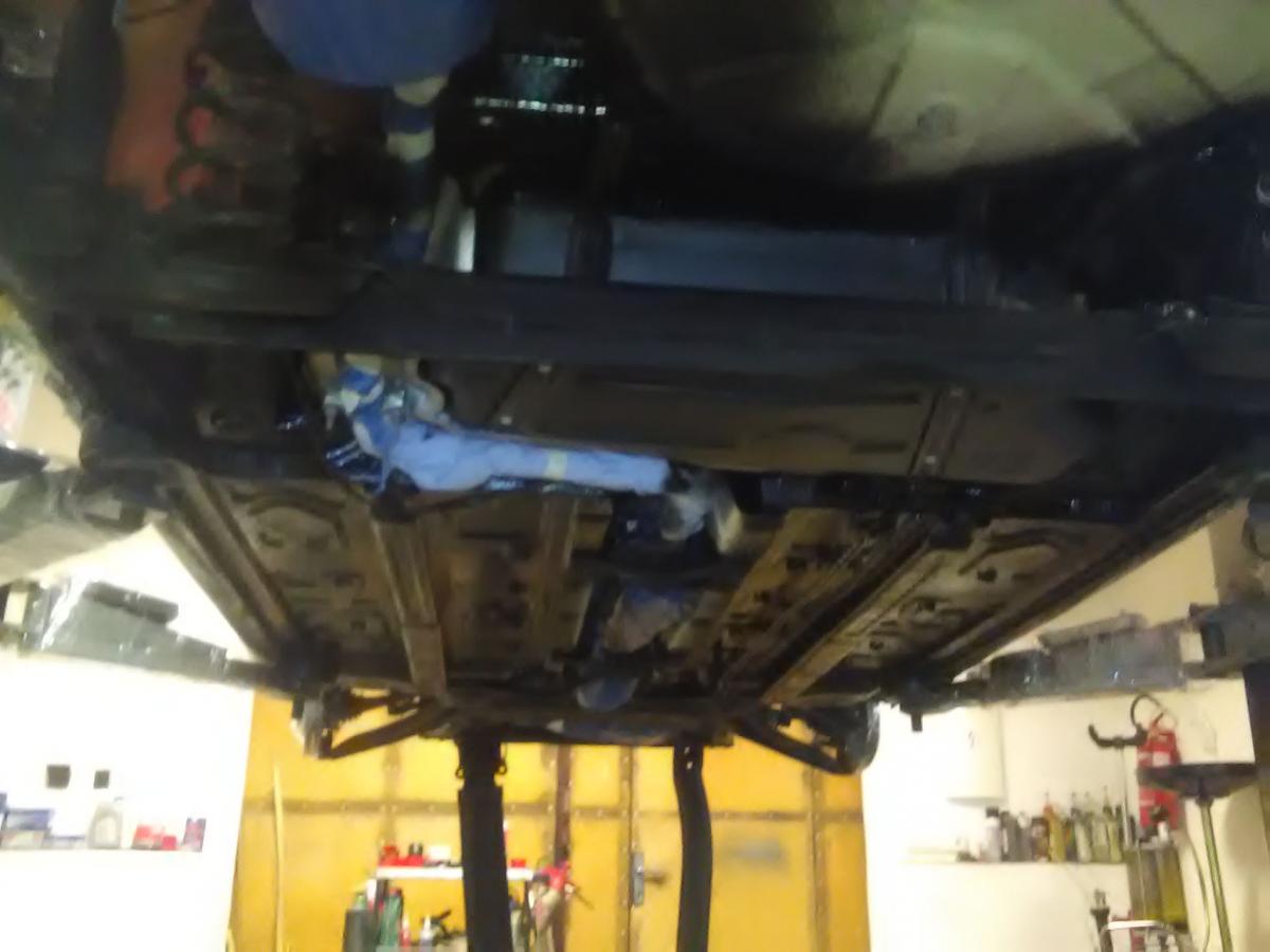

Pár fotek když jsem si stříkal spodek a dutiny :D

Příspěvekod Křečík Barbuška » stř lis 20, 2019 07:31

Příspěvekod valda1971 » stř lis 20, 2019 10:47

Příspěvekod Jajo » stř lis 20, 2019 18:23
A neprehnal si to trošku? :lol: Ak si to mal perfektne čisté a odmastnené, tak potom klobúk dole. To ti už vydrží do konca životnosti auta. Myslím, že niektoré časti si striekal tzv. aj zbytočne, ale zasa istota je istota. Ja by som asi skôr zainvestoval do nejakej kvalitnejšej farby na miesta ktoré najviac čelia útokom kamienkov, špiny, a podobných vecí. Podľa mňa je zbytok "len pre istotu". A ozaj, keď si si to nastriekal sám(síce perfektne) zohnal si si aj potvrdenie kvôli záruke, že ti to akože striekali v servise? Lebo, aj keď v tvojom prípade asi ťažko, ale ak náhodou vykukne nejaká hrdza, tak až ti to spravia zadarmo. Alebo si aj to radšej tiež opravíš sám až sa s nimi zbytočne nenaťahuješ....?

Příspěvekod žež » stř lis 20, 2019 22:30
Já myslím že nepřehnal :D . Exponovaná místa mají 3 vrstvy ( přelakovatelný nástřik a 2x Body 932) Ostatní je stříknuto Body 932 1-2 vrstvy. Kam se hůř dostávalo byl aplikován vosk. Do budoucna se budou dělat jen dutiny + místa kde dojde k odkrytí na podklad. Čisté a odmaštěné to bylo (taky jsem se s tím celkově sral čtyři dny po práci :lol: ) Potvrzení není potřeba ale sehnat by se určitě dalo. Mám takové tušení že ZÁRUKA v ČR je sprosté slovo. Ale s tím jsem do toho šel když jsem si pořídil Vestu. Nevěřím že by to v záruce kvetlo :lol:
Jinak pro představu spotřeba barev - Body 932 6 kg.
Přelakovatelný nástřik spodku 1,6 kg.
Vosk na dutiny před zředěním 2 kg.
C6000 4l.
Tech. benzín 3l.
Trochu to auto přibralo na váze :lol:
