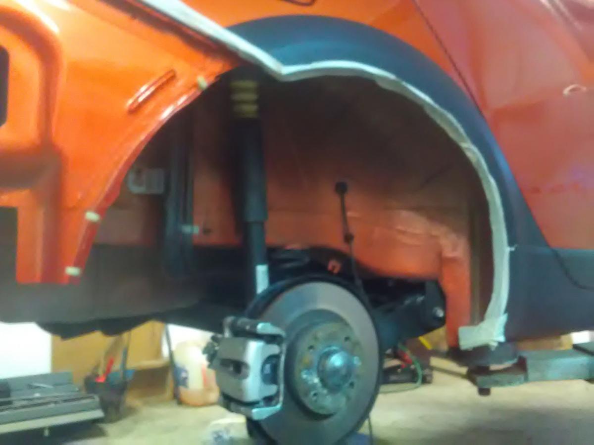

Tak ,full nastrek hotový. Zaujímavosť: všetci prehovárali načo to,veď je to Nove auto,pozink karoséria blablabla. V servise som pozrel spodok,dobre vykonaná práca z výroby ALE! Ten čo to dával dole z kamióna by si zaslúžil po papuli. Pravá aj ľavá strana pod soferom aj spolujazdcom oskreta po holý plech.

A neprehnal si to trošku?
Ak si to mal perfektne čisté a odmastnené, tak potom klobúk dole. To ti už vydrží do konca životnosti auta. Myslím, že niektoré časti si striekal tzv. aj zbytočne, ale zasa istota je istota. Ja by som asi skôr zainvestoval do nejakej kvalitnejšej farby na miesta ktoré najviac čelia útokom kamienkov, špiny, a podobných vecí. Podľa mňa je zbytok "len pre istotu". A ozaj, keď si si to nastriekal sám(síce perfektne) zohnal si si aj potvrdenie kvôli záruke, že ti to akože striekali v servise? Lebo, aj keď v tvojom prípade asi ťažko, ale ak náhodou vykukne nejaká hrdza, tak až ti to spravia zadarmo. Alebo si aj to radšej tiež opravíš sám až sa s nimi zbytočne nenaťahuješ....?

?A neprehnal si to trošku?Ak si to mal perfektne čisté a odmastnené, tak potom klobúk dole. To ti už vydrží do konca životnosti auta. Myslím, že niektoré časti si striekal tzv. aj zbytočne, ale zasa istota je istota. Ja by som asi skôr zainvestoval do nejakej kvalitnejšej farby na miesta ktoré najviac čelia útokom kamienkov, špiny, a podobných vecí. Podľa mňa je zbytok "len pre istotu". A ozaj, keď si si to nastriekal sám(síce perfektne) zohnal si si aj potvrdenie kvôli záruke, že ti to akože striekali v servise? Lebo, aj keď v tvojom prípade asi ťažko, ale ak náhodou vykukne nejaká hrdza, tak až ti to spravia zadarmo. Alebo si aj to radšej tiež opravíš sám až sa s nimi zbytočne nenaťahuješ....
Já myslím že nepřehnal
Jinak pro představu spotřeba barev - Body 932 6 kg.
Přelakovatelný nástřik spodku 1,6 kg.
Vosk na dutiny před zředěním 2 kg.
C6000 4l.
Tech. benzín 3l.
Trochu to auto přibralo na váze
