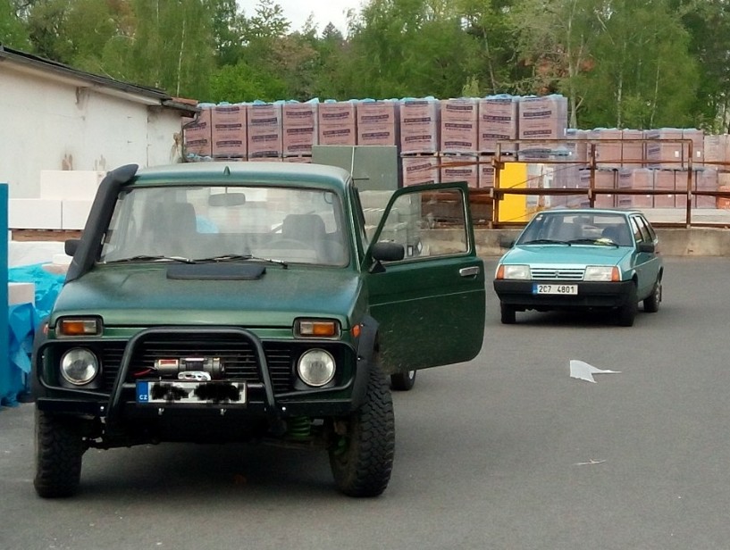

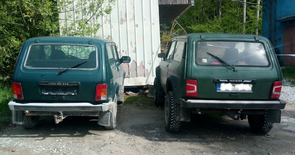

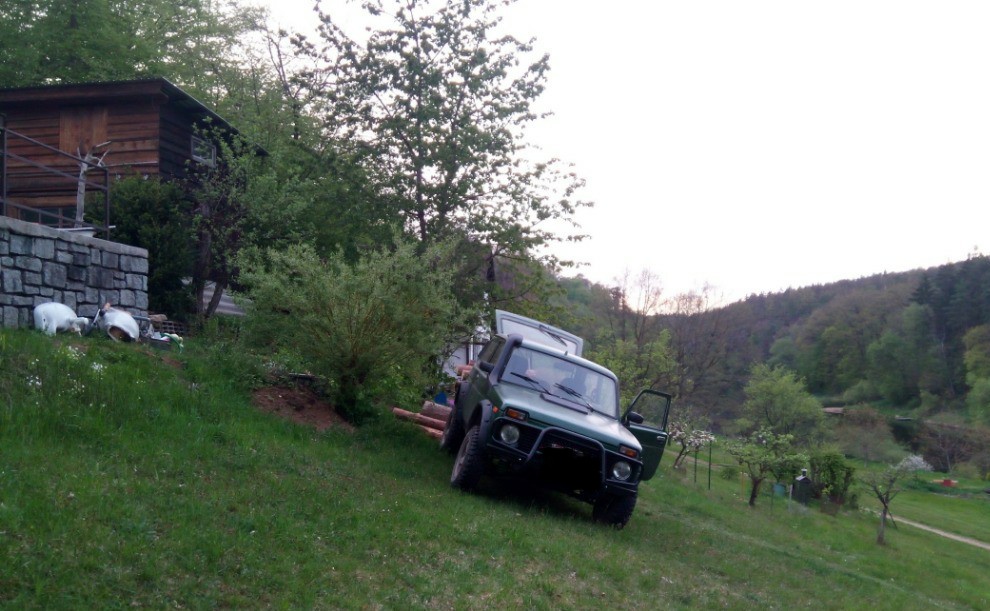

Tak jsem ji podrobil větší zatěžkávací zkoušce, 120 km vkuse s 700kg vozíkem a 250 uvnitř, a 120 km po trase 70-100km/h. Celkem 400km za týden, a bez jediného defektu... Jen ten hluk při 90km je větší než u benzínu, drobné dírky ve výfuku, nějaké ložisko v převodovce a ty gumy, km2 jsou mnohem tišší, řekl bych... A vibrace přídavky s rostoucí rychlostí klesají...
Uložení předního diferenciálu drží, spotřeba se bude měřit zítra odhadem tak 20l - 25l.
Byl to týden bez netu ale v pivním ráji, na chatě jsme budovali koupelnu, takže pánská jízda...
A poštěstilo se ulovit foto Samary...

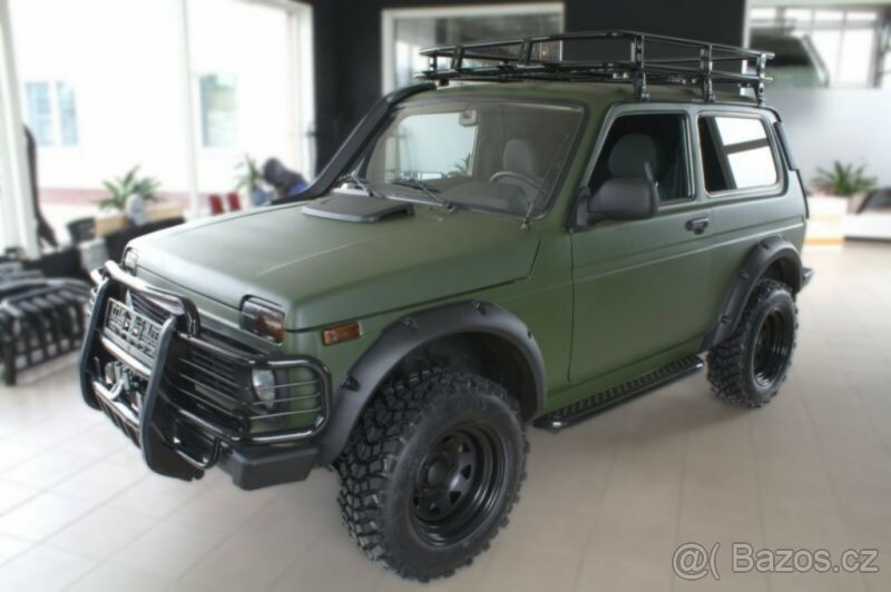

Tak jsem docela rád že jsem je s úpravou předběhl
https://auto.bazos.cz/inzerat/104694606 ... Hunter.php
Není to úplně stejné, ale zahrádku i nášlapy bych chtěl doplnit, trochu se divím tomu slabému navijáku...
Ja tu moji 2,2 tunu vyzkoušel pro přibližování dřeva které jsem nemohl vytáhnou nivou, trochu ji táhl na smyk ale dal to bez kladky...
A když jsem naživo viděl ty obří zrcátka tak mi k tomu moc neseděli...
