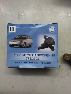

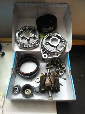

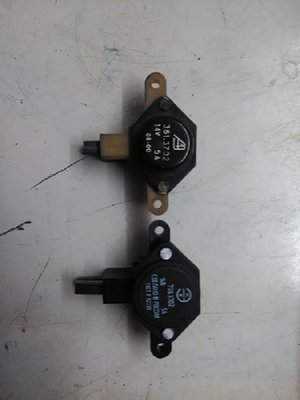

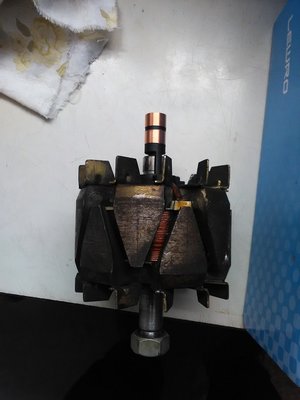

Tak jsem se pustil do GO alternátoru, vzal jsem to z gruntu. Samozdřejmě nová ložiska, nové komutátorové kroužky(protože po 200tis.km.byly již vydřené zejména ten blíž plast. krytu) a samozdřejmě výměna regulátoru s vyšším dobíjecím napětím 8) Regulátor je orig. RU z Automanta .sk a se zapnutými světly dává 14V a s vypnutými světly 14,2-14,3V. Zatím naprostá spokojenost, auto tak nějak celkově ožilo. Je to znát i při stzartu, kdy neklesá napětí pod 9,5V a nezhasíná tak PP. Akumulátor je jednoznačně v lepší kondici :wink:
Balení nového RU regulátoru z SK Automanta.sk
Regulátory starý vs. nový
Rotor s novými komutátorovými kroužky
Jednotlivé díly
Jednotlivé díly
