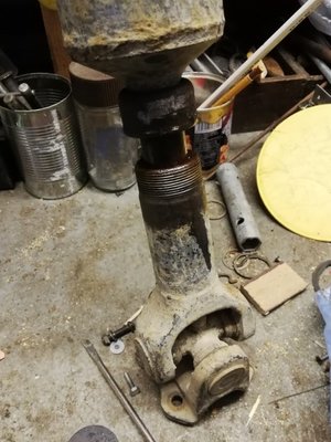

Dobrý den, chtěl jsem se zeptat zda se přední kardanka nechá nějak rozšroubovat pod tou převlečenou maticí na tom jednom konci, matici se mi podařilo povolit, ale dál už bohužel ne. Mám doma dvě kardanky, na každé je jeden rozsypaný křiž na opačném konci, tak jsem si myslel, že bych ze dvou udělal jednu funkční :) Snad jsem to dostatečně popsal. Díky

Slo to jenom roztahnout od sebe na mem kardanu, bez dalsiho zajisteni. Ale mam ten s kulatymi konci, starsi typ. Jinak to vypada stejne. Pri konbinovani jsem ale v tisihranu nachazel vetsi vuli, tak jsem je nekombinoval. Ale treba se ti povede.

Díky za radu, roztáhnout to mě nenapadlo.. :) Zítra vyzkouším a uvidím jestli bude vůle.

Ja by som vymenil krize. Ale rob ako chceš. Inak poznac si polohu oproti sebe aby si vedel ako to bolo strcene.

Vyměň kříž a nic nepřehazuj. Problémy to dělá už když to dáš jinak do tisícihranu a ty chceš skládat ze dvou jiných... I kdyby byla vůle v pořádku, tak to necháš to převážit?

Tiez som to nikde nevidel ako nahradny diel, ktory by sa dal objednat. Ale hlavne ked som chcel rozobrat predny kardan po demontazi, kedze ma volu v tisichrane a tym padom je nepouzitelny a na vyhodenie, vobec sa mi nepodarilo oddelit tie 2 casti od seba. Ta guma ma profil tvaru L, mozno by sa dala nahradit O-kruzkom, ale ak nie je uplne rozomleta, nechal by som ju tam. To aj tak nie je dokonale tesne a mozes to vyriesit tak, ze castejsie premazes kardan, zrovna to miesto teleskopu/tisichranu je velmi dobre pristupne a novym tukom vzdy vytlacis ten spinavy stary von.
