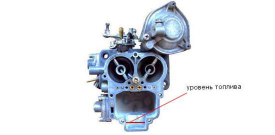

Pokud to funguje na sytič tak to vypadá na nedostatek paliva, např. nízká hladina nebo přicpaná volnoběžná tryska/volnoběžný kanál, ta zinkohliníková slitina to v přítomnosti vody umí skvěle(auto déle stálo?), pročištěním kanálků v karburátoru se nic nezkazí.
Takže v okamžiku kdy to chcípne sundej víko karburátoru a koukni na hladinu paliva, měla by být v polovině té šikmé plochy pod plovákem, viz.obrázek.
Zapalování předpokládám máš v pořádku, ale znovu, v okamžiku kdy to chcípne tak zkus nasadit do indučky kabel se svíčkou a rozepnout kontakty v rozdělovači.
Postupně by jsi na to měl přijít.
PS:Pokud motor udrží otáčky po odpojení hadice odvětrání karteru tak máš opět benzín v oleji.
