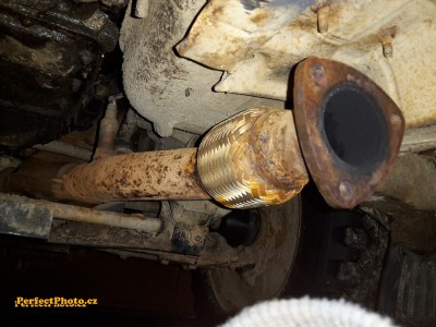

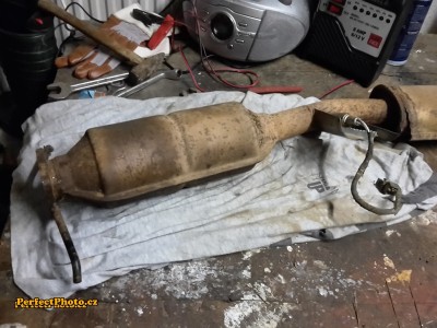

tak trochu som sa pomylil no odfotil som to a mam to spravene takto po predchadzajucom majitelovi... co stym mam teraz robit... !?

Taky mam dve lambdy. Mam euro 3. Na tento typ se dela stredni dil dohromady s katalizatorem coz je draha soucastka. V Lade mi rekli at si koupim stredni dil na euro 2 vyfuk za druhou lambdou uriznu zrovna tak zkratim dle potreby privodni trubku u noveho euro 2 a svarim. Take jsem uvazoval o prirube ale nakonec jsem to svaril prislo mi to nejjednodusi nez shanet priruby a tesneni.....

Bude to asi tak najjednoduchsie a tak to aj spravim,dik

Jsem v podobné sitauci jako Raduz a ivanivan, mám MPi Euro 3. Střední tlumič, který potřebuji vyměnit, protože je děravý jak Old Shatterhandova kánoe, je napevno spojen s katalyzátorem. Chci postupovat jako je popsáno výše (střední tlumič pro Euro 2, uříznout a svařit). Chtěl bych se pokusit si to svařit sám a mám elektrodovou svářečku. Problém, na který mne upozornil kamarád, může být ten, že z dílu katalyzátoru možná vůbec nepůjde sundat zadní lambda sonda a bude nutné ji tam nechat zašroubovanou a pouze odpojit dráty. Má otázka zní: nemůže se stát, že by se při sváření elektrodou, které bude blízko ní, ta lambda sonda poškodila? Nemám radši sehnat někoho s COčkem, kdo by mi to svařil (také nejspíš lépe, než bych to zvládl já)?

Tak hotovo. Lambda sonda šla po prostříknutí WDečkem vyšroubovat pomocí klíče na lambda sondy (vysokej ořech 22 s drážkou pro kabel), horší byly šrouby na přírubě svody za vlnovcem - katalyzátor. Ty jsem musel uříznout. Svařování výfuku MMA elektrodou jde těžko (měl jsem 1,6 elektrodu a nízký proud, jinak už bych do toho propaloval dírky), ale asi to bude i gramlavejma rukama. Tak uvidím, jak dlouho to bude držet... :?
