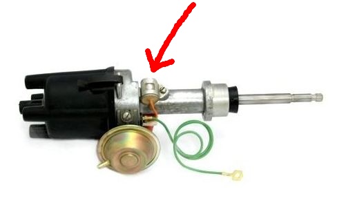

Borci kde bych našel kondenzator? Každej říka něco jinného
Re: 2101 cívka
Připevněn na těle rozdělovače. Je to takový hliníkový váleček a vede z něj jeden drát.michi píše:Borci kde bych našel kondenzator? Každej říka něco jinného
Přikládám foto s vyznačením.
Re: 2101 cívka
Díky moc . Mrknu na to
