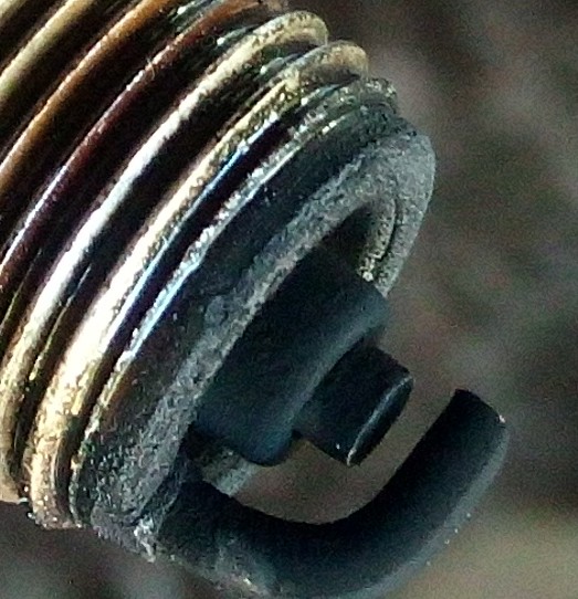

Jak jsem ted mel svicky venku tak 3 byly tak do medene barvy nakarbonovane a to bych rekl, ze je asi v norme. A 4. svice byla jak ty tvoje, jeste mozna vic a mela zvetsenou mezeru na jiskru tak jsem ji zmensil asi na 0.8mm. Jeste mam v planu na ni znova kouknout.
Jestli jsi pustil filtr naopak, tak jsi jej zrejme docela procistil, to se hodi. Ale jak jsi ten bordel pustil do jednotlivych vstrikovacu, ktere maji asi fakt malou propusť paliva, tak to muze byt potíž. Jsem ty vstriky nevidel, ale nejdou nejak sundat a profouknout vetsim tlakem naopak? Nevim jak jsou otviratelne, jestli tak jdou procistit.
