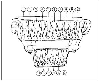

Niva 2009, podle návodu k obsluze by měla mít 4 nezapojený pojistky, netuší někdo v jaký svorkovnici se dá na ně napojit ?

Ak máš návod, tak by si tam mal mať aj popis poistiek, keď vieš, že sú štyri nezapojené.

To vím, ale kde na ně dokážu zapojit kabely ? Nějaká svorkovnice kam vede kabel od nezapojený pojistky ? Nebo do nich vůbec nevede proud ?

Mám pocit, že do tých nezapojených nie sú ani prívodné káble

Miro - tohle je pojistkovka z karburátorové Nivy nebo nulašestky :idea: .
Opravdu je nových Nivách (jak SPi tak MPi ) tahle zastaralá pojistkovka :?: :scratch: ... tomu se mi ani nechce věřit.
Když je pojistka nezapojená - znamená že k ní kabel nevede ... od čeho (přístroj, spotřebič) taky? L.

Ano, toto ma este aj MPIcko....
Niektore volne maju privedene napajanie a nikam nepokracuju, niektore treba pripojit. A treba merat lebo su privody prepojene. Ja mam zapojene uplne vsetky(pridavne svetla atd)

Pojistky jsem dělal nedavno. Chce to schéma, a vyšoupnout pojistkovku ven. Pokud Ti chybí pojistky v řadě 11 - 16, tak tam opravdu být nemusí. Jsou některé pozice které prostě nejsou využité. Pokud na ně chceš něco zapojit, tak vyšoupni pojistkovku ven a zezadu máš klasický konektor na jazýček. Pokud na ty volné pozice chceš připojit něco, co v autě nebylo, například přídavná světla, nebo novou 12V zásuvku, tak doporučuji dotáhnout šťávu přímo z baterie.

Luďku, ako píše Majo, aj Nivy MPI Euro 6 majú túto pravekú poistkovku
