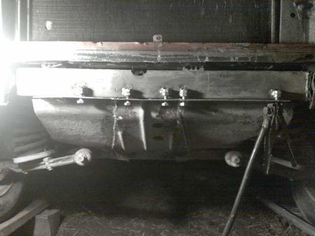

Mara
Příspěvky: 1189
Bydliště: F M
Re: ochrana spodku vozidla
Příspěvek od Mara »
:albino: Nafasoval jsem nekdy dolik do olejove vany, tak tady je kryt 1.6/1.7. On ten z 1.6 je tvrdejsi material, ale ten z 1.7 taky neni nejake blato.
