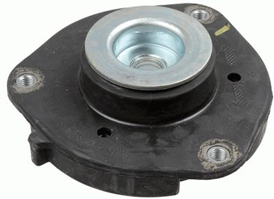

Felicia nemá horní uložení viz obrázek. Má pouze gumové lůžko, na kterém sedí celá tlumičová jednotka. Žádné tři šrouby, nic.

Re: Felda - horni uchyty prednich tlumicu
Příspěvek od Jimmi »
Našel jsem tedy na netu špatný obrázek? Já měl za to, že to všechny přední McPhersony mají plus mínus stejně.
Příspěvek od Marek »
Felicia má stejné uložení jako třeba Sharan. Není pevně spojeno s karoserií. Má gumové lůžko zespodu, na kterém sedí karoserie, a zhora je jen kovová miska, coby pojistka proti vypadnutí či vzpříčení lůžka v případě odlehčení nápravy. Celé je to sešroubováno středovou maticí k pístnici tlumiče.
