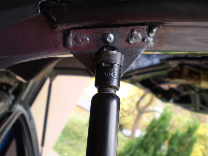

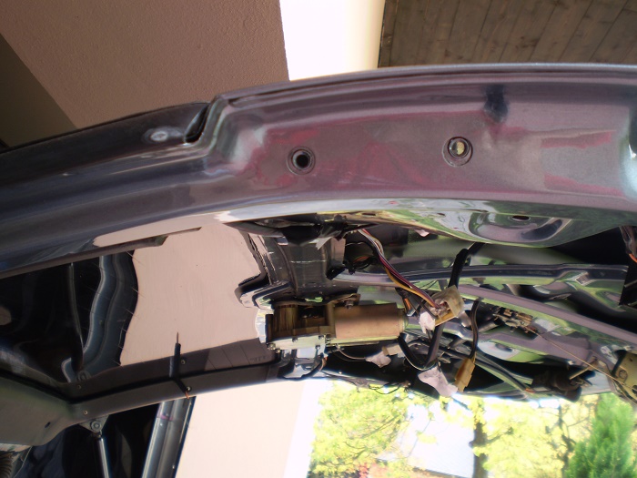

Tak díky ŽEŽovi a jeho svářečskému umění se podařilo výměnu 5tých dveří dotáhnout do zdárného konce. Nové dveře mají i jiné uchycení pro držáky plyn. vzpěr a to z boku v úrovni sdružených světel(mlha/zpátečka). Vzpěry jsou tak zcela jinak uchyceny jak na dveřích tak logicky i jinak/jinde na zadních sloupcích a to blíž ke střeše. Jako nejmenší zlo jsem zvolil převaření stávajících/starých držáků pro plyn vzpěry. Objednávat držáky nové a pak bastlit uchycení pro vzpěru do zadního sloupku mně nepřipadalo zrovna rozumné řešení. Myslím si, že dveře co mám jsou z posledních typů 2111 s motorizací 1.6. Každopádně písnu do CS AutoLada , aby v případě prodeje zákazníka upozornili na to že tyto vrata jsou z posledních typů a je třeba převařit ty úchyty a to včas před lakem a ne až po laku jako já

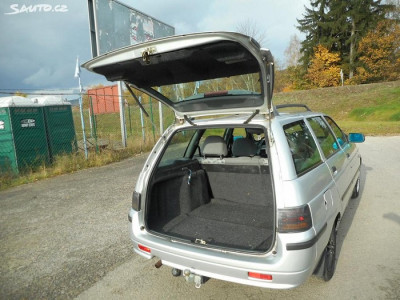

Dnes mohu definitivně a s určitostí konstatovat, že 5té dveře které mám jsou z posledních typů 2111 s motory 1,6. Foto nového typu uchycení plynových vzpěr zasílám v přílloze, tudíž konec pochybování a spekulacím
Také zámek je jiný, ale ten se používá u 2111 již od modelového roku 2003. a tak mně napadá, že celé to nové /přepracované uchycení vzniklo pro to, aby se dveře kufru otevírali o něco víš a aby se osoby se vzrustem do 180cm nebouchaly do hlavy i při otevřených dveřích. Často se právě toto stávalo v testech kritikou. O to víc se divím, že takový velice snadný a nenáročný facelift přišel až po 10ti letech výroby modelu a to téměř až na jeho sklonku.

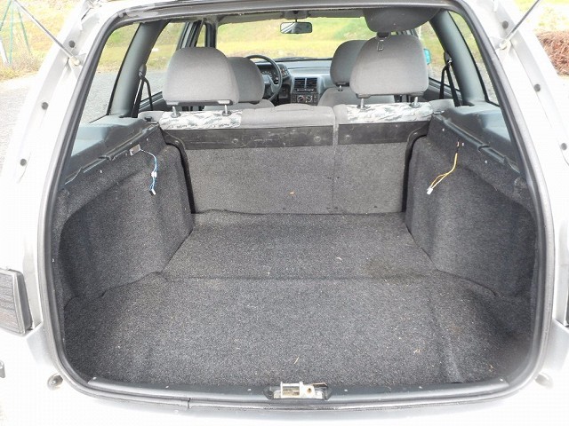

Co Ti to tam "kouká" za káble? L.
Re: Výměna zadního skla na 5tých dveřích kufru 2111
Luďku předpokládám, že myslíš ty obrázky té stříbrné 2111. Ta není moje, ta je z inzerátu: https://www.sauto.cz/osobni/detail/lada ... oFrom=list ...použil jsem obrázky kufru a uchycení vzpěr jako názornou ukázku. To je to nové provedení (21114 1,6 16v). Já měl právě nové dveře - nový typ, ale musel jsem převařit panty/úchyty vzpěr na vratech po staru viz. obrázky a diskuze o něco výše, tak abych nemusel nic vařit ke sloupkům karoserie.

Aha ... rozumím ... sorry. L.
