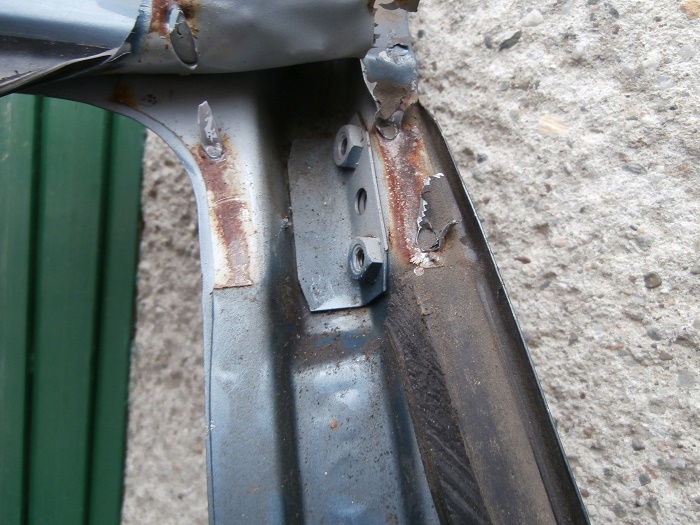

- a další věc kde soudruzi udělali chybu, je uchycení plynových vzpěr dvěří, které zde prostě není a nejsou předvrtány ani otvory. Nejsmutnější na tom je, že na orig dveřích jsou výstuhy s maticemi nabodovány v kapsách rámu zevnitř pod sklem. Takže po osazení skla se tam již nedstanete. Jsem je tam sice stihnul vložit těsně před zasklením, ale již nijak zaaretovat, takže teď je debil nemůžu nahmatat
Tudíž mně nezbyde nic jiného tam ty držáky vzpěr navařit COčkem a doufat, že to vydrží nebo znovu vyříznout sklo nainstalovat výstuhy držáků a znovu zasklít
Tak se ještě zeptám na váš názor zda li si myslíte, že navaření držáků na rám dveří bude dostatečné a nebo hrozí, že se to bude trhat okolo sváru?

Zatím to vypadá, že se to bodne tak trochu na "prasáka" tím COčkem k těm ploškám a budem pozorovat co se bude dít. Ta věc by šla eventuelně nahmatat jen v levé části, v té pravé se to nenachází opravdu někde hluoko v gyn.útrobách. Zatím mám provedený zkušební vrt 2,5mm pokud bych tu gynekologickou záležitost zvětšil zeslabuju zase materiál na který by to mělo přijít- ještě podumaju

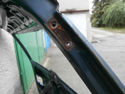

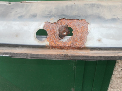

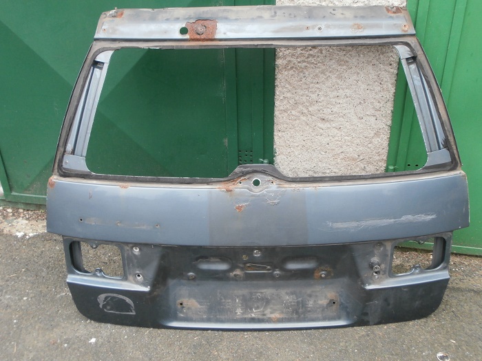

Takže vkládám nějaké fotky jak jsem slíbil, hlavně si všiměte v podobě "zákeřností" v podobě výstuh vdutináchch rámu pod sklem

To je ještě dobrý, měl sem to shnilý o dost víc.
