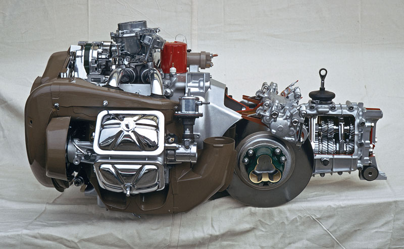

Tady http://www.iautodily.cz/prevodovka-oltc ... 29637.html je převodovka. Na obrázcích s motorem. Je to Citroen GS. Oltcit to má stejně. Jasné?
Re: Oltcit - odvézt/neodvézt
No a ten Passat to má úplně stejně.

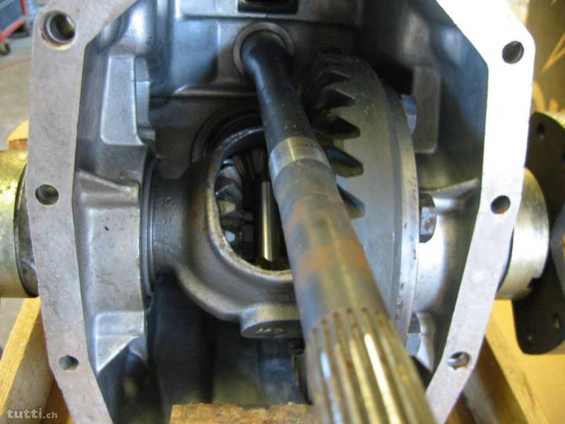

Ok . A to finální přetočení o 90° je řešeno rozvodovkou. Ta je konstruována, předpokládám, jako talířové soukolí s mimoběžnými osami (stejně jako rozvodovka Lada). L.

Ano.
Tady Kachna (kreslené) a gs foto. Stejné jako Oltcit.
Je to v podstatě jako u škodovky, akorát vepředu.
