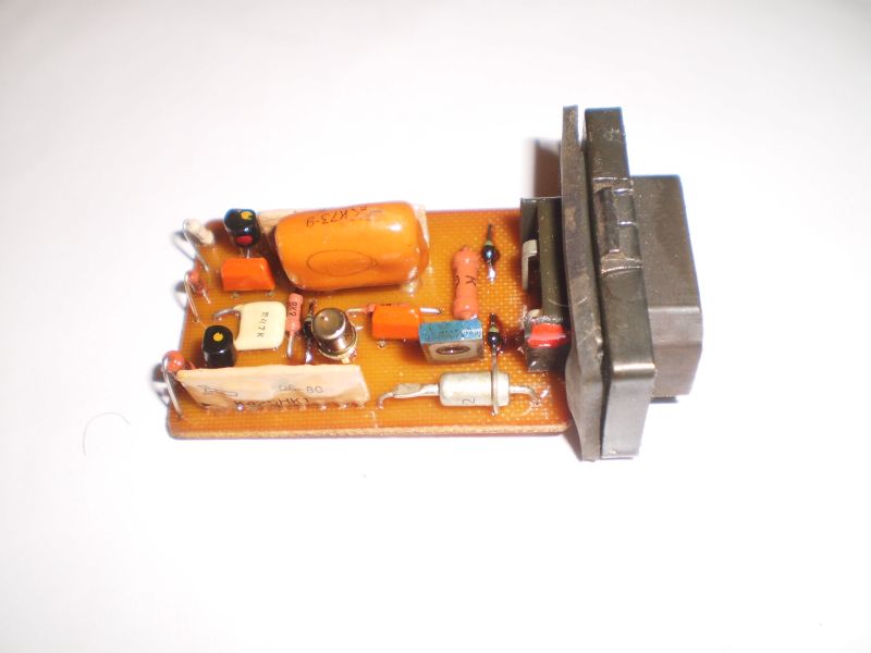

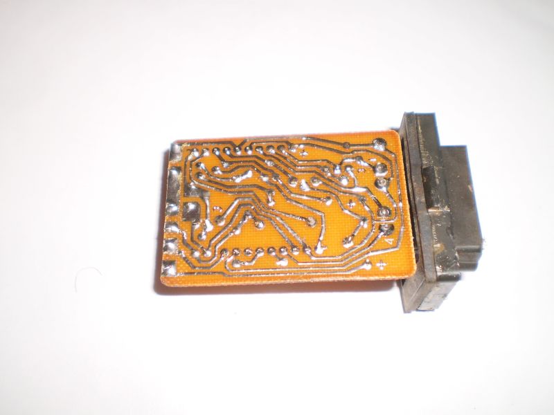

Neviem, ci to tu niekto vobec cita. Mam tu rozobraty riadiaci blok ekonomizeru. Funguje tak, ze nad cca 1600ot vypne privod do cievky a zapne ho az pod 1200ot. Cize hladam presne to iste, akurat chcem posunut hodnoty na cca 4000ot. Je tu niekto kto tomu rozumie? Myslim, ze pre skuseneho elektrotechnika by to problem nemal byt.

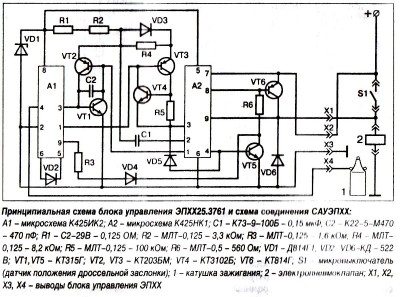

Vcera som hladal ale nasiel som len schemu ekonomizera k solexu,co je vlastne jedno,ale solexacka krabicka uz ma aj nejaky integrovany obvod. Kazdopadne vecer budem hladat
Příspěvky: 11760
Re: Udelátko
Tak predsa som čosi nasiel. A tuto je to trosku rozpisane a k tomu aj schema ovladacej krabicky pre solex. Ale zda sa, ze zaklad je cca rovnaky. http://avtolektron.ru/sxema-elektroobor ... eniya-epxx
