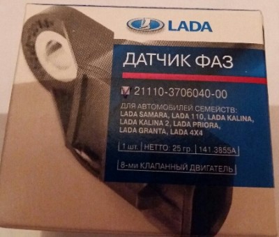

Zdravím Páni takže môj problém zo snímačom polohy vačky som odstránil boli zle dve nové snímače ktoré som kúpil, prvé bolo z bežnej predajne na ND (nie originál), druhé z AUTOMANTY, že vraj originál no aj to bolo zlé, a to posledné som kúpil zo SLOVLADY ORIGINAL založil som ho, check engine zhasol, motor má lepší výkon, lepšie štartuje, uvidím aká bude ešte spotreba.
Takže nabudúce jedine diely zo SLOVLADY a človek má svätý pokoj, AUTOMANTA nikdy viac !!!
K tomu napájaniu snímača TRI KÁBLY
A-KOSTRA (hnedy)
B-NAPETIE 12V (ružovy s čiernym)
C-SIGNÁL OKOLO 11V NIE VŠAK MENEJ AKO 9V (biely s čiernym)
Napätie od RJ k snimači polohy vačky
