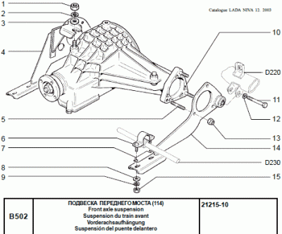

Pánové, Majo, mám jen otázku ohledně předního diffu.
Na nivě zase trochu makám, dělal jsem poloosy, manžety, přetěsňoval diferák a tak..
Nápravnici a deferák mám momentálně venku tak mě napadlo přidělat deferák (mám zatím hliníkový) k nápravnici - jak se to dělává a je to vidět na spoustě fórech.
V čem je výhoda toho, že je to chycené na nápravnici?
V čem je nevýhoda, že je to na motoru?
Majo, jak to má Chevy?
Díky za odpovědi!

Díky Majo za obrázek! Takže Chevy to má už k nápravnici.
No a myslíš, Majo a ostatní, že to má nějaké velké výhody?
Podařilo se někomu přední diferenciál utrhnout z držáku?
Vytrhávají se silentbloky motoru?
Nebo se to dělá proto, že to tak mají jiný auta?

Re: Navijak, diferencialy, poloosy
jak vlezu pod auto, tak to asi bude pro me taky aktualni tema, po poslednim vyletu
Mozna se pletu, ale ty drzaky z obrazku vypadaji jak chycene k stabiku. Nekde psal Vik, ze dif jde upevnit uz tou spodni plotnou o mnoha sroubcich (nahradou za plotnu nadstavenou a spojenou s boky difu o trech sroubech a boky treba k napravnici, nejak zhruba). Jeste jsem s tim nic nekutil, tak jsem TEORETIK prozatim.
Vic upevneny hlinikovy dif bude zvenci asi mene namahany, nez na origo 3 sroubech a riziko jeho ujmy se odsune o poznani dal. Co jsem ale procetl, tak se nedostane hlinikac i po zpevnovani na uroven pevnostniho difu ze zadni napravy. Takze ozelim hodiny prace a zkusim nejak poLadit variantu ze zadni napravy.

Maro - jen drobné upřesnění k upevnění předního difu.Mara píše:...
Vic upevneny hlinikovy dif bude zvenci asi mene namahany, nez na origo 3 sroubech a riziko jeho ujmy se odsune o poznani dal. ... .
Tento (přední dif) není upevněn pouze na třech šroubech k motoru. Motor je součástí nápravnice a jeho úchyty (se silentbloky) jsou rozšířeny o plotny, do kterých se šroubují (jak bych to jen nazval

Luďku, predni dif je chycen primo k motoru, taky mi to prislo divne...
upevnit jej zaroven k pruzne ulozenemu motoru a napravnici, ktera je napevno, by difu asi nepomohlo, spis naopak. Koukal jsem pod to a dif mi prisel upevneny primo na bloku motoru, takze na silentech. Na tom obrazku od Maja je to na stabik upevnene taky mozna pres nejake pruzne spoje a treba by to k te napravnici slo zaroven uchytit taky pruznym spojem. Ale klidne me opravte, zatim mi to drzi a nerozebiral jsem to
Aha, tak se hned opravim
Koukam na obrazek, ze maji uchyty vpredu predu spoje k napravnici + teda k tomu stabiku (a k motoru uz asi nic). A je to dobre, osvedcene a nejak vyrazneji je to lepsi od standartniho uchyceni?
Jeste si rikam, ze by na tech drzacich mohl docela dobre drzet pevnostni dif, i kdyby se treba jeste doladily na pevnejsi uchyceni difu k drzakum (kdyby se to mohlo zdat malo). Ale se shanenim tech drzaku je asi trochu potiz, ne? Pouzil bych to na hlinikac, jak by bylo potreba a zacas by se mohly hodit k pripadnemu plechovemu obalu. (asi shanim drzaky:)
Majo: to zni docela motivačně.
Vedel by kdo, kde ty drzaky sehnat? Jinak nezbyva, nez je nejak pracne vykutit. Ale dovedu si k nim predstavit to spojeni k spodni plotne difu a pripadne dalsi oplatovani difu, at je mene namahany.

2 Mara:
v tom by se nedalo ani jezdit
spojit napevno motor s karoserii pres dif a kdyz by jsi to nejakou dobu vydrzel, tak by to popraskalo...

To "chevy uchytenie", ktoré bolo ako prvé použité u dieslovej nivy je lepšie omnoho. V aute je oveľa väčší komfort vo väčšej rýchlosti a v teréne to vydrží o dosť viac. Rázy sa totiž lepšie rozlozia, takže aj keď je to stále hliník, vydrží viac. Ale na mojej chevy už bol meneny za pevnostný, takže asi stejne nevydržal.

2 Majo:
sakrys, to vedet, tak jsem si to vymontoval z toho naftaka na vrakaci ve Francii

Ja mám už dlhšie pevnostný dif napevno privareny k napravnici. Pri 110km/h sa mi rozmazava obraz v spätnom zrkadle
tohle bylo jeste na nejakem zahranicnim Lada klubu. Az roztaje snih a opravi co je treba opravit, tak se k tomu snad nekdy dostanu (nejak jsem to zatim nesehnal, tak asi zas budou litat jiskry
) Kdyz by se to nasroubovalo na napravnici a stabik pres neco gumoveho, tak by to dost rezonanci mohlo trochu pohltit, ne? Na motoru dif taky musi docela pruzit.
