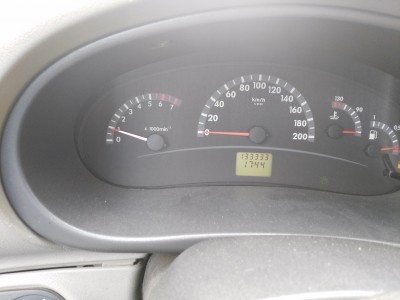

Jinak Kalina slouží dál. Pro zajímavost stav počítadla kilometrů.
Příspěvky: 7416
Re: Radek mb je zpět aneb podruhé v řece jménem Kalina
Pěkné čísélko :D
