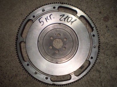

A trosku odľahčenia

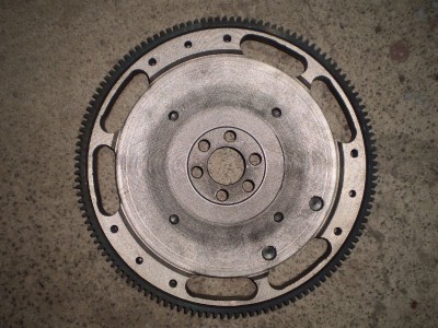

Vyplatí se to do nezávodního auta? Sice je fajn, že to jde rychlejc do otáček, ale bál bych se ztráty tahu. Na druhou stranu ten tvůj motor bude mít síly dost, takže by to možná mohl být dobrý kompromis, co?

Myslim,ze vyplati, ten moj motor ma brutalny krutak az je to otravne, a v podstate nic nie je odlahcene,iba ojnice upravene na rovnaku hmotnost. Nechce sa to tocit nad 3800ot, ale to bude tiez hlavou a povodnou vackou

Ooooo....bóže. To mi připomnělo fotky od Vildy, jak mu proletěl setrvačník převodovkou a vzal sebou i kus litinového bloku motoru :mrgreen:

Inak by som nepovedal,ze lahky zotrvak bude mat vplyv na znizenie momentu. Ako priklad uvediem motory 21124 a 21126. Obe su 1,6 s rovnakymi hlavami, ale 21126 ma lahke piesty,ojnice,klukovku a zotrvak. Kompresny pomer je u 21126 malinko vyssi. 11:1 vs 10,3:1 a 21126 ma o 5kw viac a moment o nieco cez 10 Nm viac. Tam,kde 21124 dosahuje max. momentu, 21126 ma vyssi a rastie dalej. Maximum dosahuje o 1000 ot vyssie ako 21124.

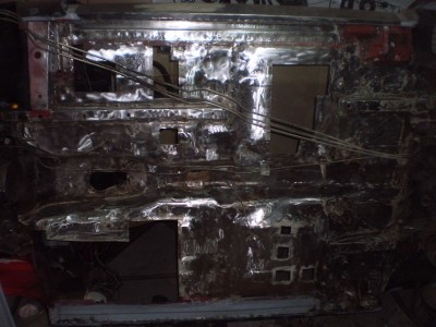

Az dokončím hentú hnilotinu :mrgreen: Keby som sa najskor pustil do podlahy, tak to v polovici zabalím. Ale už ked to ma vymenené blatníky, tak to dorobiť musím :mrgreen:

No dobrý zvěrstvo :)

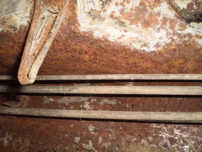

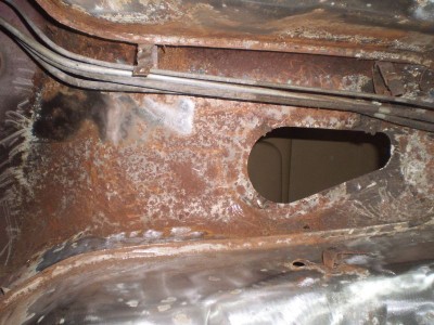

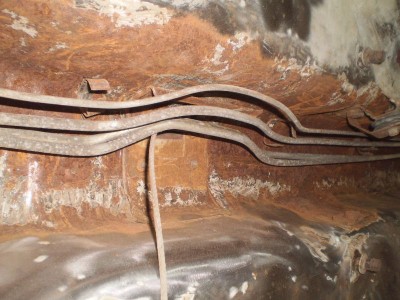

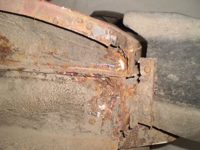

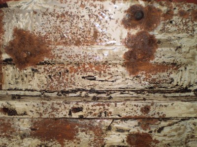

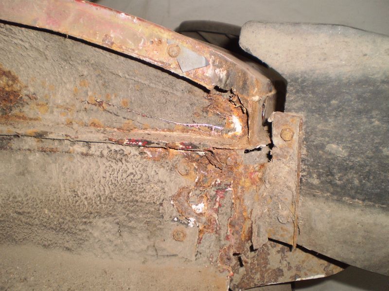

A to vyzeralo, ze ten povodny nastrek je v pohode...on v pohode bol, ale nedrzal na podklade, normalne boli pod nim velke vzduchove bubliny a takto to vyzeralo, hlavne ten tunel ma velmi prekvapil, tam som necakal, ze to bude tak chytene. Podlaha bola viac menej chytena len v miestach tych sprostych drenazi, ktore ako drenaze nesluzili, pretoze zvrchu boli prelepene asfaltovymi platmi, no zdola sa v nich drzala voda. Inak velmi chvalim kotuce Scotch-Brite od 3M (nie som si isty, ci sa to tak spravne pise). Berie to hrdzu neskutocne, no aj tak som nuteny pouzivat odhrdzovac, ktory hlboku hrdzu narusi a nasledne 3M kotuc odstrani. Bohuzial, kde sa da, to radsej vyrezem cely kus plechu, ale tvarovat tunel rozhodne nemienim. V kombinacii s blokatorom korozie by to mohlo nejake roky vydrzat :)

Tak to je pěkná hniloba, do toho by se mi teda taky nechtělo. :( To by zasloužilo otryskat a hned ošetřit.

ooooo bóže ... to je fakt spíš zralý na opískování. No, užíváš si koukám.
