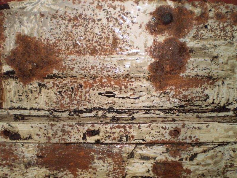

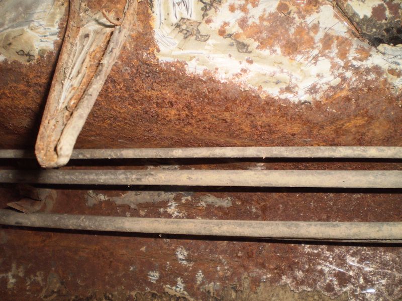

Příspěvky: 11613
Re: Coryho 21044 - nahrada za Prioru
A to vyzeralo, ze ten povodny nastrek je v pohode...on v pohode bol, ale nedrzal na podklade, normalne boli pod nim velke vzduchove bubliny a takto to vyzeralo, hlavne ten tunel ma velmi prekvapil, tam som necakal, ze to bude tak chytene. Podlaha bola viac menej chytena len v miestach tych sprostych drenazi, ktore ako drenaze nesluzili, pretoze zvrchu boli prelepene asfaltovymi platmi, no zdola sa v nich drzala voda. Inak velmi chvalim kotuce Scotch-Brite od 3M (nie som si isty, ci sa to tak spravne pise). Berie to hrdzu neskutocne, no aj tak som nuteny pouzivat odhrdzovac, ktory hlboku hrdzu narusi a nasledne 3M kotuc odstrani. Bohuzial, kde sa da, to radsej vyrezem cely kus plechu, ale tvarovat tunel rozhodne nemienim. V kombinacii s blokatorom korozie by to mohlo nejake roky vydrzat :)
Yellow01
Příspěvky: 1862
Bydliště: Třeboň
Příspěvek od Yellow01 »
Tak to je pěkná hniloba, do toho by se mi teda taky nechtělo. :( To by zasloužilo otryskat a hned ošetřit.

Příspěvky: 9414
ooooo bóže ... to je fakt spíš zralý na opískování. No, užíváš si koukám.
