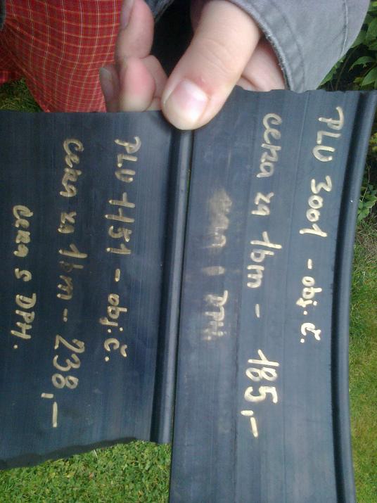

2 Mila:
nekde jsem tu daval odkaz na ty gumove, jsou 2 typy, jedny uzsi - ciste guma a druhe sirsi s vyztuznym dratem, tam bych mel strach, ze se ten drat ohne, kdyz za neco chytnes a pak uz to rozumne narovnat nepujde, ale je mozne, ze je to pruzinovy drat s pevnosti nad 2000 MPa a ten uz by se tak snadno neohnul...
Pani mi dokonce poslala 2 ks vzorku, zkusim pohledat a dyztak sem dam foto, jak jsem je zkousel prikladat na svou nivu s kolama 205/70 R15 ET0 nebo 195/80 R15 ET0, uz si nevzpominam...
Ja nakonec dal ty plasty a taky se mi to nelibi
predek celkem jde, ale zadek je hroznej :/. Tak uz zase uvazuju o techto gumovych. Jinak ty plasty se vubec nelepi, ke karoserii to prilne pres gumovou lemovku a jinak se to jen sroubuje do lemů.

Re: Pneumatiky, disky, duše (NIVA)
Foto by bylo fajne, zajimalo by me i jake konkretni disky jsi tam mel/mas a jak moc ta kola vylezou pri rozmeru tech rafku/pneu.
Jinak problem na tech kolech co popisujes jsi nemel? (krizeni/propruzeni vs. podbehy)
2 Mila:
Tady muzes mrknout na fota letos z Ukrajiny, bez plastu: http://jardaj.rajce.idnes.cz/
Mam tam 205/70 R15 na discich z Jimnyho, ktere jsou dost odolne - mohu doporucit, pri stejnem zachazeni jsem origo nivacke disky R16 znicil. Radeji bych ale alespon pneu 205/80 R15, ale ty mi tam odmitli zapsat.
Krizeni neni problem, pekne to zaleze, pouze, kdyz jsem mel spatnej SB na panhardce, tak si to skrtlo o lem.
Nekde v karte u auta mam nivu jeste na kolech ze Samika (ty by udajne mely byt jest pevnejsi, nez ty z Jimnyho) jsou taky ET0 a obute je mam na 195/80 R15, krizeni a vse taky no problem, ale tyto nemam zapsane v TP, tam mam jen 185/80 R15 a ty 205/70 R15, kde mi prijde malo gumy :/.
Jeste teda musim poznamenat, ze mam na zadku pruziny o cca 6 cm delsi, ale jsou dost mekke. A predek mam tak asi o 5 cm prizvednuty - na hornich cepech a podlozky mezi miskou a ramenem.
Asi nekdy pujdu do tech mensich lemu, v TP mam poznamku, ze musi byt namontovano rozsireni, ale neni tam psano o kolik
Tady mas primo odkaz na vyrobce, aby jsi to nemusel hledat: http://www.gdb.cz/index.php?page=produk ... o=45&pf=47
2 Jarda_NIVA1.7
Diky moc za perfektni fota, info a odkaz, ceny jsou uplne jinde nez u "preprodavacu" (jak uz to tak byva).
2 Mara:
je to kladivkový tmave zeleny alkyton, pod to jsem na nekterych mistech nastrikal krupici, ale byla hrozne hruba![Sad :(](./images/smilies/icon_sad.gif)
barva prisla asi na 1000kc - 3 plechovky (chtelo to 4, ale ucil jsem se na kapote a tam je teda poradna vrstva:)) a az se divim, co to vydrzi, akorat jsem mohl udelat kvalitneji podklad, ale tak priste, pritelkyne chce, abych to pak striknul kladivkovym tmave modrym alkytonem - taky se mi libi vic... jenze jedno auto uz v podobne barve mam a to je to jedine, co mi v tom branilo![Smile :)](./images/smilies/icon_smile.gif)
2 Mila:
neni zac, jsem rad, ze Ti to pomohlo![Cool 8)](./images/smilies/icon_cool.gif)
