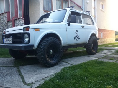

Já sem toto jezdil na nivě.
zadek podložky pod pružinama asi 10cm, prodloužená panhardka a převařené tlumiče.zadek křížil perfektně, zadrhalo to jenom krajem a to velice málo-neřešil sem.
Na předku 3cm podložky nad horníma čepama.
Disky mengels a ET myslím, že 0 ale už si nejsu jistý

ET diskov je strasne dolezite v tomto pripade.
Na seriovu Nivu bez rezania lemov a rozsirovania mozes rovno zabudnut. ET0 som pouzival ja, ovsem trocku vacsie pneu...
Tie Ropakove by som tipoval na 15-20, bezne sa na Nivu davaju 40-45(original su 58)

takze pneu mozu ostat,len disky musim zohnat ine.tieto co mam ja maju dost velky falec

ja by som to radsej zdvihol a nahodil gumene lemy blatnikov, vyzera to super :)

Majo píše: Tie Ropakove by som tipoval na 15-20, bezne sa na Nivu davaju 40-45(original su 58)
Už sem to našel ve starších komentářích, rozměr disků 5x139,7 ET0 .

2 pali-MT:
s timto rozmerem pneu problem nemam a disky mam taky ET0, predek mam teda zvednuty o cca 5 cm a zadek, kdyz to neni nalozene, tak taky :) skrtlo mi to jen jednou a to v zacacce, kdyz jsem mel spatnej SB na panhardce a trochu mi ujela cela zadni naprava
Na nivu jsou schvaleny na ET0 185R15 a 205/70 R15, takze toto (195R15) je v podstate seriovy rozmer a zadne problemy by to delat nemelo...

ET0 rozhodne schválené nie je, originál je ET58 a po montáži plastových lemované ET45 a ET40, ale menovane rozmery pneu sú skutočne sériové. ;-)

Majo ja ET0 v 15" měl napsaný v TP ...

2 Majo:
já si teď nechaval zapsat 205/70 R15 ET0 a 185R15 ET0, ty 205 by to teda chtelo na 80 :/, ale to pry schvalene neni a schvalene nejsou ani zadne 195 :( (a ja mam 195R15). Vyjadreni pro zapis mi psal p. Vozab

tak to je sila, u nas je uz u ET45 poznamka o rozsireni blatnikov.
Ale zase nie je problem 205/80 16 a videl som uz zapisane aj 225/70 16.
Ja by som potreboval stejne 235/85 16 s ET-25, tak mi je to stejne fuk :-D
