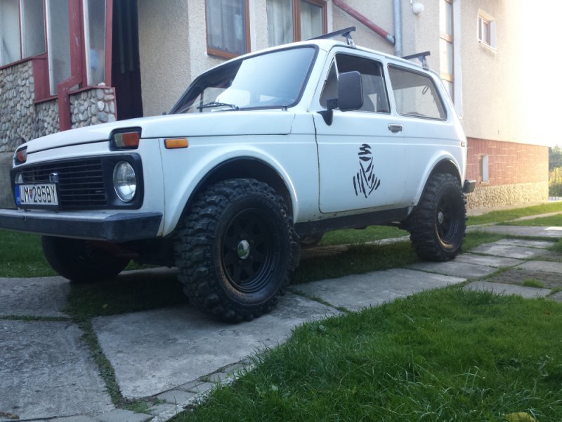

Re: Pneumatiky, disky, duše (NIVA)
takze pneu mozu ostat,len disky musim zohnat ine.tieto co mam ja maju dost velky falec
ja by som to radsej zdvihol a nahodil gumene lemy blatnikov, vyzera to super
